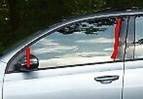

Seit einigen Wochen quietscht die Seitenscheibe auf der Fahrerseite beim Runter- und vor allem Hochfahren! Interessanterweise nur, wenn es sehr trocken ist... An Regentagen ist das Quietschen nicht zu hören, als ob die Feuchtigkeit wie ein Schmierfilm wirken würde.
Ein Besuch beim 🙂 ergab, dass da nix mehr auf Anschlussgarantie oder Kulanz läuft, sondern komplett auf eigene Rechnung geht.
Der Spaß würde um die 260 Euro kosten... 😰 Allerdings ist das Quietschen schon nervig und bei einem GTI auch ziemlich peinlich... 🙁
Hat das Problem noch jemand? 😕
Besorg Dir ein Silikonspray, fahre die Scheibe runter. Dann die senkrechten Führungen einsprühen und Du hast - wenigstens für einige Zeit - Ruhe.

Und vorher die Schienen mit Druckluft säubern. Kann ja auch mal was reinkommen, wofür VW nix kann.

Beim ersten Besuch wegen dieser Sache hat der Servicemann schon versucht, mit irgendeinem VW-Schmierspray etwas zu machen, was aber gar nichts brachte...
Aber mit Silikon werde ich es auch mal versuchen. Danke! 😉
Welche Schienen genau müssen da durchgepustet werden? Keine Ahnung, wo ich da ansetzen sollte...
Die Führung der Fensterscheiben. Lass die Scheibe langsam runter und schau es Dir an. Die Scheibe wird innen und außen zwischen filzbeschichteten Gummis geführt. Vielleicht reicht bei Dir schon eine vorsichtige Reinigung der Führungen mit einem Microfaserschwamm + etwas Wasser + ggf. Autoshampoo. Das richtet auch die Fasern des Filzes wieder etwas auf.
Auch die untere waagerechte Abdeckung des Fensterschachtes kannst Du so reinigen. Aber da unten auf keinen Fall Silikonspray drauf, das verschmiert Dir dann ewig die Scheibe.
Super! Jetzt habe ich es verstanden 🙂
Vielen Dank! 😎
Die Selbsthilfemaßnahmen haben übrigens leider keine Besserung gebracht... 🙁
Somit werde ich wohl den teuren Weg über die Werkstatt nehmen müssen. Das Quietschen nervt! 😠
