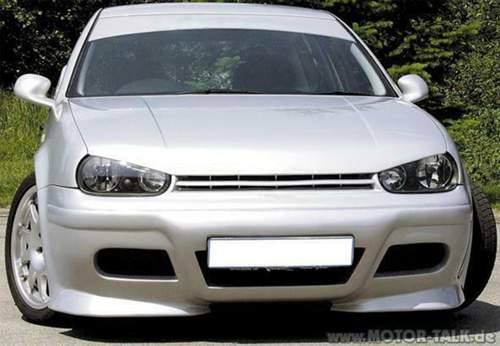

Nebenbei: Da wo sich Gölfe, Prolos oder Corsas Plastikblenden drüberpappen haben A und B den "bösen Blick" serienmäßig 😎

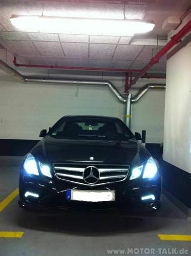

Bei unserer E-Klasse (W207) werden insgesamt 6 Lichtquellen an der Front aktiviert. Die beiden TFL, die "inneren Augen" und die Xenon Scheinwerfer.
Ist also nicht ganz genauso wie bei der A-Klasse 😉

Unser 207 ist von Anfang 2011 und ohne nachträgliche Programierungen.
Ich bin eigentlich davon ausgegangen, dass dies bei jeder E-Klasse so ist. Um so mehr freue ich mich jetzt, dass es bei unserem so ist 😁
Ich finde es einfach klasse, wenn das Xenonlicht im dunklen den Weg leuchtet.
