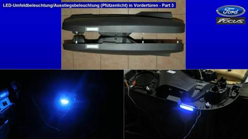

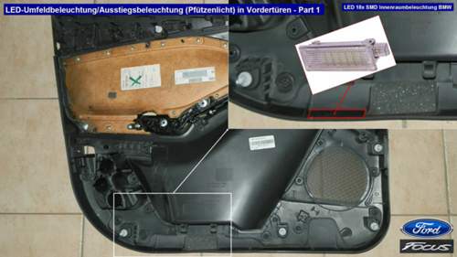

Spiegel (Glas) einfach nach unten rechts fahren/klappen, mit Taschnelampe reinleuchten und dann durch den Schlitz mit Draht(dünner Schraubendreher) den Halte- Clip drücken.
Dann "fällt" die ganze Leuchte unten raus.
Stecker ab, neue Einheit dran, einclipsen, fertig.
Dauert keine 5 Minuten für beide Leuchten zusammen.
Unterschied wie Tag und Nacht.
TÜV ist egal, weil die Dinger während der Fahrt nicht leuchten.
