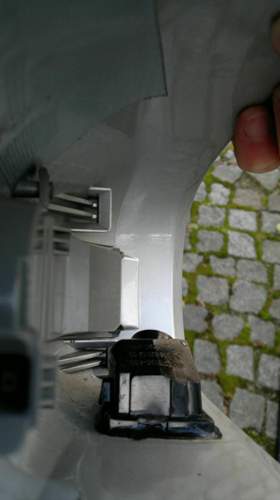

Ich hatte letzte Woche mein schon lange geplantes Vorhaben in die Tat umgesetzt.

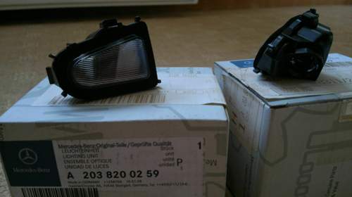

Und zwar geht es dabei um die Umfeldbeleuchtung in den Spiegelkappen wie sie bei den ersten 211er Modellen meines Wissens Serie war. Da ja die 211er Vormopfspiegelkappen sich sehr ähneln mit den des 203 (evt. sogar die gleichen sind) fiel meine Wahl auf die org. Einsätze (Bild 1).
Nach langem Probieren an einer alten Kappe (weil es dann doch erstaunlich eng war) habe ich die "Perfekte" Position gefunden. (Bild 2)
Ich habe dann auf die Leuchte Klebeband geklebt mit der Schere die Form zugeschnitten und dann als Schablone auf die Spiegelkappe geklebt.
Erst grob ausgeschnitten und dann vorsichtig mit einem kleinen Aufsatz für den Dremel angepasst.
Damit alles in den Spiegel passt (sehr wenig Spielraum Bild 3) müssen alle Halter, Anschläge und die "Filzdämmung" weg.
Ich habe die Leuchten dann mit Sikaflex eingeklebt.

Hinter die Spiegel und an den Türen Habe ich Steckverbindungen angebracht für den Fall es muss etwas demontiert werden 😉
Materialliste :
A 203 820 01 59 Leuchteinheit links
A 203 820 02 59 Leuchteinheit rechts ..... jeweils 12,48€ netto
Die Fassungen für die Birnen sind nicht dabei gibt es aber mit den Pins als Rep.Satz bei MB zu kaufen. Leider habe ich die Teilenummer nichtmehr zur Hand. Aber ich Versuche diese aufzutreiben.
