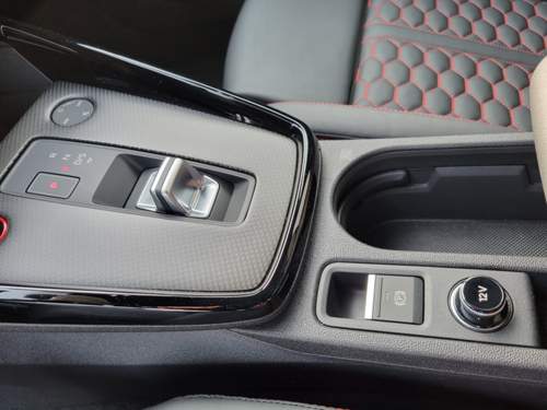

Ich habe nun ein bisschen was im Innenraum verändert. Ich hätte bei meinem RS3 gerne die Carbonleisten im Innenraum bestellt. Mir war die Ambientebeleuchtung aber wichtiger und somit hatte ich nur die graue Plastikzierleiste, welche mir vom Material und Farbe leider nicht so zugesagt hat.
Also habe ich folgende Umbauten vorgenommen:
-Rahmen Mittelkonsole, Zierleiste links und rechts im Armaturenbrett mit blauen Alcantara bezogen (die Schwierigkeit war die Ambientebeleuchtung beizubehalten)
-Blende Mittelkonsole, Wählhebel und Zierleiste im Armaturenbrett mit Carbon laminiert
-Lüftungsdüsen links und rechts neben dem Armaturenbrett mit schwarzen Alcantara bezogen
-alle Mittelstreben der Lüftung schwarz lackiert
-Lichtschalter vom A6/A7 in schwarz Glanz

Ich hab die letzen Wochen folgende Änderungen an meinem S3 vorgenommen:
-Dekorleiste in Alcantara foliert (leider musste ich auf die LED Leiste verzichten)
-Schaltrahmen in Alcantara foliert
-Dekorleiste des Schaltrahmens auf die Klavierlack Variante vom RS3 getauscht
-Schaltwippen auf die RS Variante getauscht
-Heckdiffusor von Rieger verbaut
-[Inhalt von Motor-Talk sowie Bezugsbeiträge entfernt. Bitte die NUB beachten!]
Bin nun glücklich mit dem Innenraum 🙂
Davor war mir leider zu viel Grau…

Die 12V Blende vom A6 passt mMn besser rein als die hässliche vom a3.
4k0919311
20230427
Wieso hast du nicht die vom 8V RS 3 genommen, passt perfekt zu den anderen Knöpfen.
https://shop.ahw-shop.de/...-attrappe-interieur-12v-silber-schwarz?...
