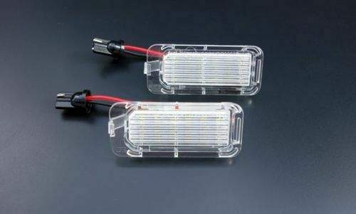

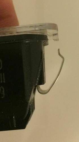

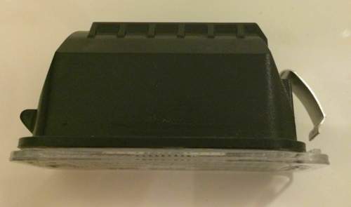

Heute habe ich mich dann auch mal an die LED-Kennzeichenbeleuchtung gewagt. War echt ne frickelei, wenn man nicht weiss, wie die Spange aussieht.
Deswegen setze ich hier mal Bilder rein von den alten Leuchten und vom Ergebnis 🙂
Gekauft habe ich kompletten Sätze für lumpige 14,95 Euro + Versand 3,90 Euro. Dadurch war es mir auch egal, wie die Spangen nach dem Ausbau aussehen. Außerdem E-Prüfzeichen, also hoffentlich TÜV-fest 🙂
Link zum Verkäufer in ebay.
LED Original 1
LED Original 2
LED Neu
Super! Das Licht scheint sehr viel heller. Fast schon zu hell ;-)...
Bild 2: Wenn ich die Dinger ausbauen will, gehe ich mit einem dünnen Schraubenzieher an der Seite entlang und biege die Klammer nach innen zum Licht hin?
ja genau. hab dazu so nen sehr kleinen schraubendreher benutzt, den ich noch vom modellbau über hatte 🙂
