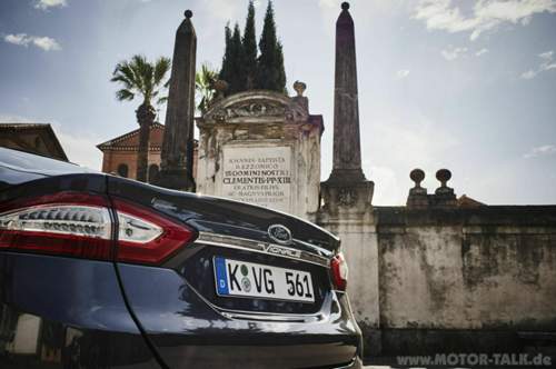

Passt diese Chromblende auch beim Fließheck?
Fordvignale2015-rome-3681
nur mit der Chromblende wird es wohl nicht getan sein, die ist in das darunterliegende Teil eingelassen, also müßte das auch getauscht werden.
Passen sollte es dann schon, aber ich glaube kaum, dass Dir ein Ford Händler dieses Vignale Logo für ein nicht Vignale Fahrzeug verkaufen darf.
Und selbst wenn verstehe ich nicht, warum man sich Vignale auf sein Auto schreiben will, wenn kein Vignale drin ist. 🙄
Aber das muss jeder selber wissen.
Ich werde mir GTI logo mit X-Drive draufkleben.:-)
Dankeschön, es geht mir um den Akzent! Da es diese Blende nur so gibt, wäre es halt so!
Im Übrigens, gab es solche Pakete schon oft: M Paket, S Line, AMG..... es geht mir doch nur um die Optik!
Dem einen gefällt Chrom, dem anderen Shadowline, der nächste will rote Bremssättel, mir gefällt auch nicht alles, von daher hat Longsock recht! 😉
Gäbe es die Blende nebst Zubehör ohne den Schriftzug, wäre mir die am liebsten, denn ein gecleantes Heck ohne Schriftzüge, stünde dem Mondeo sehr gut! 🙂
selbstklebende Chromzierleisten gibt es in allen möglichen Formen und Größen im Zubehör, für deutlich weniger Geld.

Kann mir nicht vorstellen, dass es an den Kanten am Ende gut ausschaut! Habe schon an Chromfolie gedacht, wenn die professionell geschnitten wäre, und so ausschaut wie beim Vignale, ja!
Schau nicht bei ebay herum! Wo anders bekommst du sowas! Aber sieht kitschig aus!
http://m.aliexpress.com/.../1502667772.html?...
oder die 😉
http://de.aliexpress.com/.../1437531600.html?...
Aber da steht kein Vignale drauf! Und wieso er das möchte wiesen wir!
