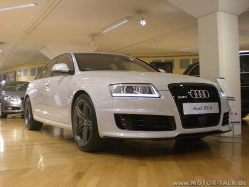

hallo alle zusammen!
Da ich mein Audi nicht zu dem Preis losbekommen habe den ich wollte bekommt mein Dicker ein bischen lifting um frisch für DEN SEE (Wörthersee)zu sein und ich werde hier mal nach und nach zeigen was sich so alles verändert!
Bilder werden Folgen!!!
meine liste🙁
-RS6 Sportlenkrad.........schon Eingebaut 😁
-RS6 Lederausstattung-müsste diese woche noch kommen-muss aber auf memory umgebaut werden
-Schwarzer himmel incl. a-b-c-d säulen-gestern Bestellt heute da 😁(boar hat der🙂dumm Geschaut)
-VFL-S-Line Stoßstange komplett alles neu mit RS6 Grill und 2 PDC Sensoren da die inneren Sensoren versetzt werden (auch gestern Bestellt und heute da)
-S-Line Einstiegsleisten
-FL Led Scheinwerfer kompl. mit Steuergerät Brenner und stellmotoren incl.Umpinnen und Bordnetzsteuergerät auf index k Flashen
-20 zoll S8 Felgen mit 265-30-20 in Schwarz Matt werden am Freitag geholt(AAS Anpassen)
-FL Tacho mit 0 km wird aber alles schön ins Scheckheft eingetragen
-Komplettlackierung auf Suzukagrau Metallic innen und aussen

wer auf rs6 kühlergrill umbauen will
ich hab eine umgebaute stoßstange übrig(mittlere sensoren versetzt mit sensoren)

suzukagrau..................oder wie der audihändler sagt...............dreckiges weiss!
Original geschrieben von Badboy-75
Original geschrieben von manutdsupporter
Daytona- od Suzukagrau?
Sehr sehr schöne Farbe ob sie zum A6 passt werden wir ja sehen.
gibts als audi exclusiv farbe zu kaufen beim a6
beim rs6 fast serie!
