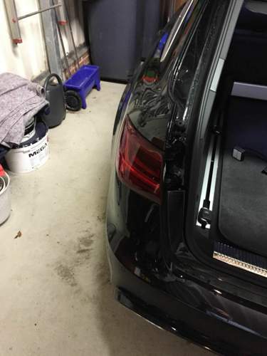

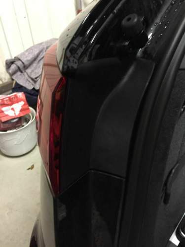

DA die Umbauerei sonst im Facelift Thread untergeht, poste ich hier mal Bilder für euch von FL Rückleuchten in einem (dreckigen 😁 ) Vor-Facelift A6 AVANT.
MarkoA8 hat die Rückleuchten zur Verfügung gestellt, wir haben sie gemeinsam in den Vorfacelift eingebaut. Die Rückleuchten wären bis Dienstag bei MArkoA8 zu einem wirklich günstigen Kurs zu haben! PN an ihn bitte!
Funktionen sind bis auf das dynamische Blinken alle vorhanden. das heißt der Blinker blinkt normal.
Passform:
bei normalem bzw S-Line Heck passen die Leuchtern vom Abschluss her, der oft bekritelte Überbiss wird etwas harmloser. Beim RS (von MarkoA8) passen die Leuchten zwar grob, die Linienfürhung passt aber nicht genau und es sieht wie "ge-Baumarkt" aus...
Die letzten 2 Bilder sind von FL Leuchten im RS Heck, leider ist die Qualität der Bilder schlecht. Aber ich denke man sieht dass die Kanten eben nicht sauber laufen...

Ja an den neuen RL. Aber ich vermute einfach mal die neuen Stoßstangen sind anders gebaut...
+5
Denn werden die neuen Stoßstangen wohl etwas anders sein... die RS kommt ja schon nah ran an den perfekten sitz...
Bild-1
@RiseFM schrieb am 9. Januar 2015 um 17:57:11 Uhr:
RS ist so gut wie bündig; liegt am Staubfänger (vor FL)

beim RS ist ein Umbau nicht zwingend notwenig....zumal das RS Facelift auch nicht mehr so bündig zu den Rückleuchten ist wie die Kombi aus Leuchten / Schürze beim Vorfacelift.. Allerdings konnte ich ganz kurzfristig an eine geeignete Schürze kommen...so das ich dann das auch noch machen werde
@ rudiyoda1:
Also entgegen der ersten Bilder von FL RL in einem VFL RS-Heck, sieht es bei Deinem Wagen auf den Fotos perfekt aus.
ich würde es prozentual bei 90-95 Prozent einstufen.....beim RS steht lediglich die Kante im Knick des Scheinwerfers über die Schürze.....hier hat das Facelift einen scharfen Knick....
zur Mitte beginnt die RS Schürze ganz ganz leucht rauszuschauen....aber das ist so minimal...
