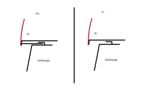

Ich auch =) wegen dem Spalt unten las ich mir noch was einfallen, weil die VFL RL haben unten noch diese besagte Blende, die in die Stoßstange eingreift.... schwer zu beschreiben

sieht für mich eher danach aus als ob da was fehlen würde???
Aber am Montag weiß ichs auch, da bau ich um...
ist normal ^ liegt am überstand
hm, hab ja schon einen umgebaut, aber da wäre mir das nicht so exzessiv aufgefallen....
Hab ne kleine Skizze gemacht. ich hoffe man kann es vertstehen wie ich es meine. Sichtpunkt ist vom Kofferraum aus wenn man dort hin schaut, wo die Blende drauf kommt.
Unbenannt
also lt Skizze würde da dann was fehlen..
