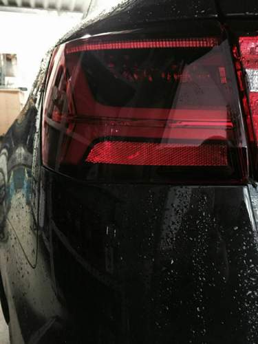

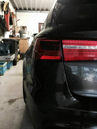

DA die Umbauerei sonst im Facelift Thread untergeht, poste ich hier mal Bilder für euch von FL Rückleuchten in einem (dreckigen 😁 ) Vor-Facelift A6 AVANT.
MarkoA8 hat die Rückleuchten zur Verfügung gestellt, wir haben sie gemeinsam in den Vorfacelift eingebaut. Die Rückleuchten wären bis Dienstag bei MArkoA8 zu einem wirklich günstigen Kurs zu haben! PN an ihn bitte!
Funktionen sind bis auf das dynamische Blinken alle vorhanden. das heißt der Blinker blinkt normal.
Passform:
bei normalem bzw S-Line Heck passen die Leuchtern vom Abschluss her, der oft bekritelte Überbiss wird etwas harmloser. Beim RS (von MarkoA8) passen die Leuchten zwar grob, die Linienfürhung passt aber nicht genau und es sieht wie "ge-Baumarkt" aus...
Die letzten 2 Bilder sind von FL Leuchten im RS Heck, leider ist die Qualität der Bilder schlecht. Aber ich denke man sieht dass die Kanten eben nicht sauber laufen...

so..kurz vorm grossen Rutsch ins neue Jahr war nochmal eine kurze vorab Anprobe angesagt....konnte noch nicht komplett umbauen, da mir die Adapter noch fehlen....aber ich bin von der Optik verhalten gesagt....mehr als angetan...

Auf den Fotos von rudiyoda1 sieht es gar nicht so dramatisch aus bzgl. der Passgenauigkeit am RS VFL.
Seh ich auch so... die Kante geht halt etwas anders aber das wissen nur wir hier im Forum..
Oder hat der RS FL wieder ne andere TN?
Meines Wissens sind die dyn. blinkenden RL für alle FL Modelle gleich.
Korrekt....zwischen A6 und RS6 wird nicht mehr unterschieden..
