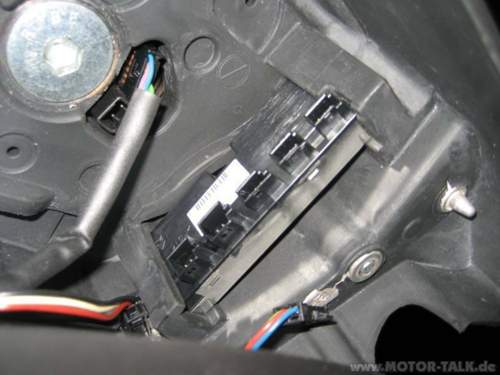

Es ist eigentlich ganz easy.
1. Schau mal bei google "Bilder" und gib dort "schaltwippen w211" ein. Dann siehst du ein paar Bilder, wie diese Paddels aussehen, vorallem wie und wo die aussparung im Lenkrad sich befindet. Diese muss nicht 100 Prozentig nachgearbeitet werden, da die Schaltwippen das Loch abdecken / überstehen.
Dieses Aussparung muss noch mit einem dickeren Loch versehen werden wo das Kabel zum "Steuergerät" im Lenkrad geht. Plus ein anderes Loch, wodurch die Schraube geht, welches das Paddel hält.
2. Im Lenkrad befindet sich ein Steuergerät. Die Nummer, z.B. bei mir lautet, A036 545 70 32. In diesem Steuergerät sind die oberen zwei Eingänge nicht belegt. An diesen müssen die Wippen angeschlossen werden. Frage ist hierbei, ob alle Schaltwippen den gleichen Nippel haben.
Der Airbag ist mit zwei TORX Schrauben befestigt. Diese sind einfach erreichbar. Hinterm Leckrad sind zwei kleine Löcher. Dort einen Bit-Torx einstecken und losschrauben, dann kommt dir der Airbag schon entgegen!!!
Ich bin der Meinung, das man den Umbau für unter 100€ bewerkstelligen kann. Die Paddels bekommt man für ca. 50€ bei Ebay. Der Rest ist ja vorhanden!!!😉
MfG André

Auch hab ich inzwischen gelesen dass es angeblich nur beim Mopf einfach geht, beim VorMopf jedoch nicht, da hier ein Steuergerät fehlt. Kann das jemand bestätigen?

Ich habe mal ein Bild von meinem Lenkrad angehängt. Im Internet findet man ja Bilder, auf denen man die Kabelverlegung der Paddels sieht. Die Wippen sind ja mit einer ??M4?? Schraube befestigt. Der einfachste Weg wäre, mit einer längeren Schraube dieses vom Lenkradinneren zu befestigen.
Frage ist halt, wie und wo ist diese Schraube beim Original verbauten Paddel?
