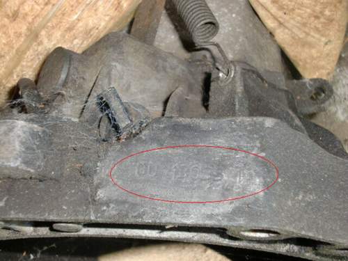

wo steht eigentlich am getriebe genau der kennbuchstabe drauf
Steht oben auf dem Rand der Getriebeglocke, auf der planen Fläche.
ISt aber meist kaum zu lesen, und man muss erst mit einer Drahtbürste was sauber machen, um was zu erkennen.

Im eingebauten Zustand, ist es nicht so leicht, den GKB zu lesen, da die Sicht, von oben, vom Thermostatgehäuse verdeckt wird .
Am besten geht es, wenn man mit einer Lampe nimmt und dann knapp über das Schloßträgerblech Richtung Thermostatgehäuse schaut.
Werde noch ein Bild anhängen, wo ich die Stelle des GKB mal makiert habe, wird sicherlich den ein oder anderen helfen. 😉
Extra eins genommen, was man typischer weise vorfindet, also kein extra auf Hochglanz poliertes. Wo man schon von weiten den GKB sieht.
MfG
Lage GKB
