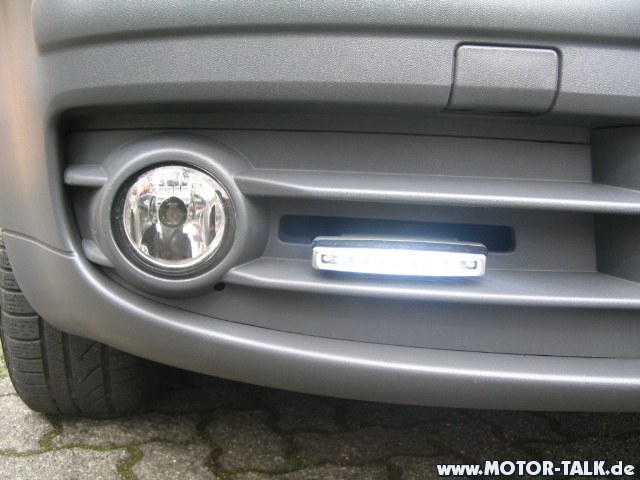

zum Einbau von TFL neben den Neblern gibt es einen Beitrag hier,
da mein GC Maxi einen ganz anderen Grill hat habe ich mich für andere Leuchten entschieden. Die untere Aussparung hat nach dem entfernen einer Kunststoffrippe exakt die Maße für diese Leuchten. Habe dann noch den Anschluß durch die Mittelkonsole geschleift und kann nun das TFL auch bei eingeschalteter Zündung ausschalten. Jetzt muß ich nur noch bei Gelegenheit das serienmäßige Dauerfahrlicht wegprogrammieren lassen.
Die Leuchten haben ein Relais schon eingebaut, das sie beim Einschalten des Abblendlichtes automatisch ausschaltet. TFL + Abblendlicht geht dann nicht, Wikipedia sagt dazu hier

.....TFL's können auch mit dem Abblendlicht leuchten, nur müssen sie dann gedimmt sein und zählen dann als Standlicht/Begrenzungslicht. So wie auf Bild1 im Beitrag von Gerri61, also mit den originalen Standlichtern (zusammen und undimmt) ist es meiner Meinung nach nicht zulässig.
bei Hella wird zum Beispiel TFL gedimmt.
...Das geht aber nur weil diese Leuchten auch als Positionsleuchten zulässig sind und eine entsprechende Kennzeichnung haben. Diese muß wie
hier beschrieben
aussehen. Die meisten TFL's haben diese nicht.
