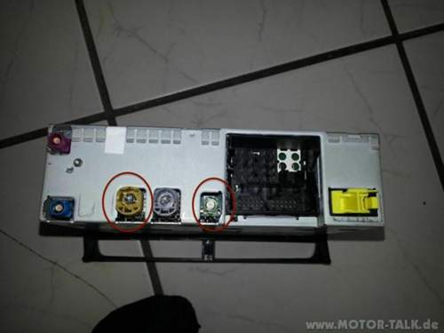

Wer kann mir noch sagen für was die Anschlüsse sind wo ich rot eingekreist sind ( für welche Komponente bzw Steuergerät?)
Und an welche Farbe muss ich die GSM Antenne dann anschließen?
Eigentlich müsste ich ja soweit ich das verstanden habe garkeine extra Antenne verbauen, da ich die Große Haifischantenne ja schon besitze für standheizung,ZV,Navi usw aber dann müsste ich ein komplettes Fakra Kabel von hinten bis nach vorne ziehen oder?

-20
links monitor
rechts Videoeingang für tv
hat nur die 3g+ unit
gsm immer blau
Original geschrieben von Scotty18
links monitor
gsm immer blau
für was ist dann lila?
GSM Antenne
links monitor
gsm immer blau
Sorry Andy...
...der linke, gelbe LVDS ist für die externe AMI Unit im Handschuhfach (zusammen mit den entsprechenden Audio-Anschlüssen im grünen Quadlock-Stecker). Der graue LVDS ist für das Display. Der grüne FAKRA ist FBAS IN vom TV-Tuner oder einer anderen Video-Quelle (nicht RFK, die hat ihre Anschlüsse im Quadlock)
stimmt - ich meinte links neben dem videoeingang..
