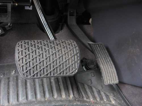

was mir jetzt noch einfällt wäre ein bremspedal für automatik autos (der breitet sich nach links aus)
http://...ices.friedemann-scheer.com/.../...iner-mercedes-a-klasse.jpg
