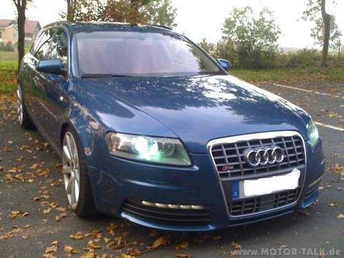

Themenstarteram 2. November 2011 um 9:40
Hallo Audi Fahrer, ich möchte meinen A6 4f 3.0 TDI die S6 Front umbauen. Da ich mich garnicht auskenne, wollte ich fragen ob sich jemand bereit erklären würde der davon Ahnung hat, mir zur Hand zu gehen bzw.  es für mich einbaut? Natürlich nicht um sonst!
Ich bin aus Hamburg und wäre erfreut wenn sich jemand aus der Umgebung meldet.
Hab schon fast alles da: S6 Stoßstange, S6 Gitter, S6 TFL, APT 2.0 Steuergerät
Mir fehlt der S6 Grill noch, also wenn jemand noch einen stehen hat BITTE melden!

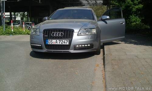

Man bekommt die fast überall rein...nur der aufwand der anpassungsarbeiten wird dann grösser. Meine sitzen in einer s-line front. Musste paar sachen ändern und bearbeiten...am ende sieht man keinen unterschied!

Nebelscheini raus...dafür zwei wiederstände rein....die tfl müssen eingepasst werden weil die lufteinlässe zu klein sind und die luftzuführung der LLK muss bearbeitet werden. Das ist es im groben zeit 4-5 std arbeit!

Siehst du bei meinem löcher??? Kommen andere rein.

Die gitter sind das kleinste problem. Der Stossfänger macht mächig arbeit. Wer es noch nie gemacht hat kommt mit 4 stunden umbau nicht hin.

Da gibts ne menge worauf du achten musst... Wenn du scheinwerferreinigungsanlage hast musst du vorm abschrauben den schkauch hinter der Stossstange lösen sonst bricht das verbindungsstück ab.
Die kanten der Stossstange vorsichtig abdrücken....
Die auftrennarbeiten für das tfl muss man mit bedacht machen und stück für stück aufschneiden....

Also ich habe es gemacht und es stimmt was Sentinel da schreibt - ist ne Menge Arbeit. Ich habe in Summe schon einen Tag dafür benötigt. Am Besten ist natürlich wenn du zu zweit bist und eine Hebebühne hast.
