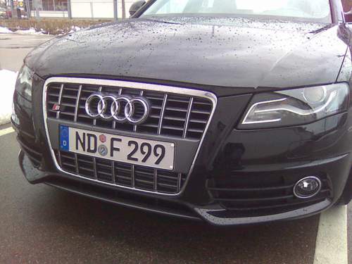

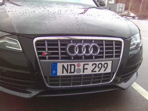

ich wollte mein a4 8k grill umbauen auf S4 grill, es haben schon manche umgebaut und es passt auch alles, aber die von audi auto haus meinen es ist erst ab dem 12 kw überhaupt bestellbar oder man könnte auch den S5 grill drauf montieren aber in forrums steht mit nacharbeit, ist es aufwändig......... kann mir da jemand weiter helfen DANKE
Also ich habe auch den S4 Grill montiert und finde da nichts gepfuscht! Ist ein wenig Arbeit habe 2 std gebraucht aber es lohnt sich.

Normal steht S4 im Grill aber dem kannst ja weg machen,und das S-Line zeichen kannst bei Ebay kaufen und kleben.
Also ich hate keine Probleme dem Grill reinzubauen,must halt nur auf die Klipsse aufpassen von Nebelscheinwerfer wen du ziehst das die nicht brechen, weil hinter den Nebelscheinwerfern abdeckung sind die hauptschrauben von der Stoßstange. Habe 2 std gebraucht zu zweit.

Wieso machst du denn die Stoßstange ab? Der Grillabbau geht doch auch
ohne
! Oder musste die Stoßstange aus anderweitigen Gründen ab? (Steg lackieren/folieren, etc.)

Zur Montage, der Elfride hat recht. Man muss nicht den ganzen Frontstossfänger demontieren. Habe selber in 30 Min gemacht laut Anleitung von special85...
Passen die Sensoren vom Parking System Plus ohne Probleme in die S-Gille?
Sensoren ja, man musst nur neue Halterungen für Sensoren kaufen. Sensoren selber muss man nicht tauschen.

Bei dem regulären S4-Grill ist der Chromstreifen hinter dem Schild unterbrochen.
Beim neuen Q7 V10 (oder V12?) TDI habe ich den Grill mit durchgehenden Chromstreifen und ganz ohne Logo im Grill gesehen.
Also ich hatte S4 Logo dran, der war geklebt hab ihm abgemacht und S-Line Logo wieder draufgeklebt.
Jetzt sehe ich zum ersten mal das es ein durchgehenden Chromstreifen auch gibt schaut auch sehr gut aus,aber mit S-line Logo ihm grill schaut interessanter aus finde ich jetzt meine meinung.
Die Lösung bei A5/S5 Usern ist auch nicht ohne. Ohne die Chromunterbrechnung sieht es 1a aus 😉
Hier ein Bild wie es ausschaut hinter den S4 Logo.
