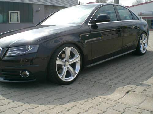

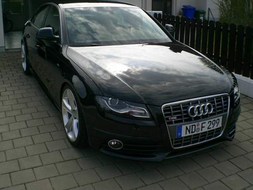

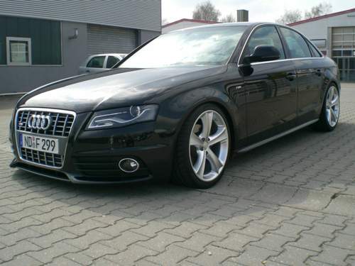

Hallo habe heute neue Fotos gemacht von mein S4 Grill.
Cimg4256
Cimg4269
Cimg4265
Das sieht mega gut aus. Sag, wieviel tiefer ist denn Dein A4?
Ich habe das Drive-Select mit 20mm tieferlegung und suche ne Lösung,
das Fahrzeug so tief zu bekommen, wie Deines aber Drive-Select weiter zu nutzen....
Schönes Wochenende und viel Spaß mit dem Prachtstück!
Hallo ich habe meinen so 60mm tiefer um Drive-Select weiter zu nutzen das weis ich nicht ob es geht??? Meine meinung kauf dir H&R Gewindefahrwerk stellst ein mal ein wie es dir gefällt fertig.

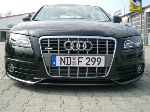

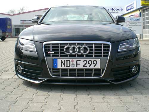

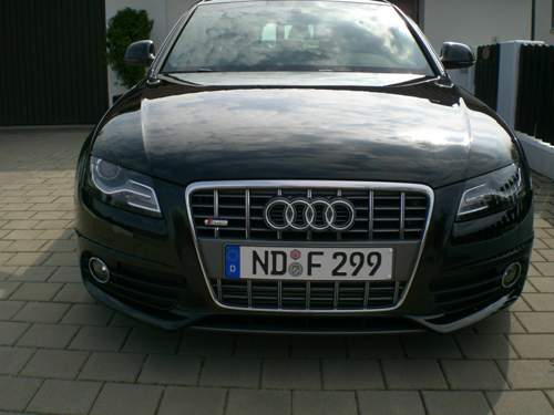

kurze frage:
ich habe gerade mit meinem :-) telefoniert .... also der s4 grill würde mit einbau 420 taken kosten .... das schon sehr heftig ...
darf ich fragen was du bezahlt hast?
und man konnte mir nicht sagen ob es tadelos passt .... muss da gebastelt werden? wenn ja wird es noch teuerer ... oder passt es perfekt? einfach altes abbauen und neues rein? dann könnte ich das nämlich selbst machen nach der anleitung hier im forum ....
habe das normale a4 8k model, kein s-line ...
danke im voraus für die antwort
grüße
olego
Hallo 420eur das ist viel zu teur mit einbau der S4 Grill Kostet keine 200eur und kannst selber Montieren frag dein Freund der bissel erfahrung hat er soll dir helfen es ist nicht schwer und sparst dir viel Geld,der Grill Passt zu 100% ohne andere Arbeiten an der Stoßstange oder Grill.😉

Was soll anders sein an mein S4 Grill , ich hab halt ohne PDC genommen weil ich keins hab vorne S4 Logo hab ich weg gemacht und S-Line Logo geklebt.
