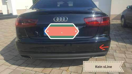

Kennt einer die TN für die FL S-Line Stoßstange hinten für einen Avant? Oder woran ich die von der normalen Stoßstange unterscheiden kann? In der Bucht werden viele S-Line angeboten aber nicht alle sind trotzdem S-Line. Beim VFL konnte man das ja an der Abdeckung vom Abschleppharken erkennen.
Ich bin mir nicht sicher wie es beim Avant ist,
bei der facelift Heck Stoßstange einer Limousine,
erkennt man es aber auch an der abschlepp-abdeckung.
Und zwar,
Bei sline ist die abschlepp-abdeckung im Knick.
Bilder sind im Anhang.
Bessere hatte ich nicht auf die schnelle.
Vielleicht hilft es trotzdem.

Das sind ja schonmal gute Anhaltspunkte:-) vielen Dank. Vielleicht kann ja einer deinen Beitrag für die Avantausführung bestätigen.
