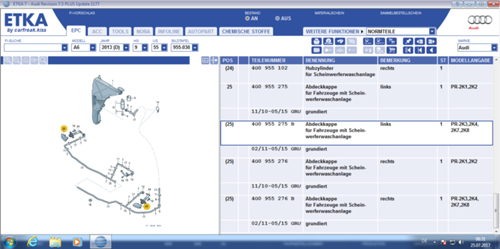

ETKA aufrufen, Modell und JAhr auswählen, die Bildtafel 807-020 auwählen. Dort stehen 4!! PR Codes: 2K3-2K4-2K7-2K8.
So, wenn er jetzt oben auf Kataloginfos geht, kann er dort schauen was die Codes bedeuten: S6, S-Line usw...
Jetzt Doppelklick auf die Bildtafel und einfach Klick auf die Abdeckkkappe ergibt den Hinweis, die Bildtafel 955-030 und dort das Teil 25 aufzurufen.
Voila: 2 Varianten für Abdeckkappen: einmal für PR Code 2K1 und 2K2 (non S-Line) und einmal für 2K3 bis 2K8, also S-Line..
Ergibt die TN am Bild.

@Humi1212 schrieb am 25. Juli 2017 um 08:07:52 Uhr:
Ich baue ja auch gerade um, die ganzen großen teile habe ich nun zusammen. Jetzt fehlt mit für die Front VFL s-line Stoßstange noch die beiden SWRA-Blenden + Schließteil! Habe beim Teilefutzi angerufen, der hatte kein Plan welche für s-line sind. Oh man, wenn ich auch so arbeiten würde.
Von euch bekomme ich definitiv eine bessere und schnellere Antwort.
Welcher Schließteil ist da gemeint?
Normal braucht man nur die Deckel der SWRA, Rest kann man übernehmen dachte ich..
Schließteil unten, ist bei S_Line anders. Man kann zwar das alte anpassen, besser ist es aber das richtige zu verwenden.
Aber auch für´s Schließteil gilt das obige: PR Code 2K3 bis 2K8 😁 😁
Danke dir, ich gehe jetzt mal von aus das ich "P 2K7" habe.. aber was das nun genau ist weiß ich natürlich auch nicht.
ohne Sline hast im Serviceheft 2K1 oder 2K2
Erstmal danke für deine schnelle Antwort. Ja im Moment hab ich ja noch kein s-line. Ich brauche ja Schließteil und swra blenden für die s-line Front. Das wäre dann doch p2k7 richtig?
jepp, wenn du es so meinst ja! 😉
Und mit p2k7 können die dann was anfangen?
Er wollte von mir die Teile Nr. haben. Da kam ich jetzt aber nicht ran, weil a: der Verkäufer schon verpackt.. und b: wusste der die nr auch nicht.
Ich wollte aber in Zwischenzeit schon die kleinteile besorgen.
Na gut.. ich danke dir!!!
Ja, PR Code 2K7 und auf meinen pngs siehst eh die TN..
Und: wir wollen auf jeden Fall hören was er dazu sagt.. 😉
Jo ist bestellt! Zuerst auch wieder kein Plan ohne Teile nr, dann habe ich kurz klug geschissen und siehe da!! Es geht doch!

Lt Etka kosten die um die 15,- Euro wenn wir NUR von den Abdeckkappen reden!!
