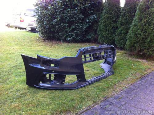

hätte einen stossfänger da.
Img-1246
Preis??
150euro bei abholung.sollte neu lackiert werden.aktuell ist er diamantschwarz.
alle halter drann.nix gebrochen oder so.
Ich hätte dann die passenden Gitter dazu 😁
