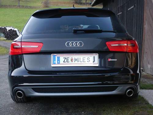

Weiß einer ob diese Stoßstange bei der 2011er limo mit einfacher pdc und ohne ahk passt ?
Bild 1 im Anhang
Blob
Bild 2
Blob
sollte passen...
Also die befestigung punkte passen auch wenn man keine ahk hat, richtig ?
ja, wenn man den Diffusor nachkauft, steht sogar drin: "mit Werkstatmitteln für AHK anpassen"...
Mit wetkstattmotteln für ahk anpassen ??? Was muss ich darunter verstehen? ???
Hat jemand nen Bild vom s line heck mit ahk ? Würde gerne sehen, ob man die Öffnung stark von hinten sieht.

Anstelle von Werkstattleitern könnte auch Werkzeug dort stehen, ist quasi nett umschrieben
sieht man nicht...
