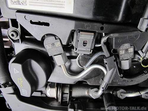

habe einen GLK 220 CDI BJ 10.2011.
War vor 3 Wochen beim ersten Kundendienst A. Es wurde der Leitungssatz getauscht und ein Steuergerät neu programmiert; dauerte einen halben Tag.
Bin jetzt unsicher, habe ich Piezo oder Magnet?

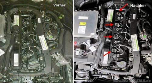

Unter meiner Haube (Auto 😉) sieht es so aus:  Siehe Anlage
Rechts neue Adapterleitung
Nein Du hast noch die Piezzoinjektoren. Du erkennst die Magnetinjektoren auf den ersten Blick an zwei Merkmalen:
- Auf dem Steuergerät steht nicht "Piezzo"
- Die Injektoren habe neben der Kraftstoffleitung und Kabelanschluß zusätzlich noch eine Leckölleitung
Gruß TuxOpa

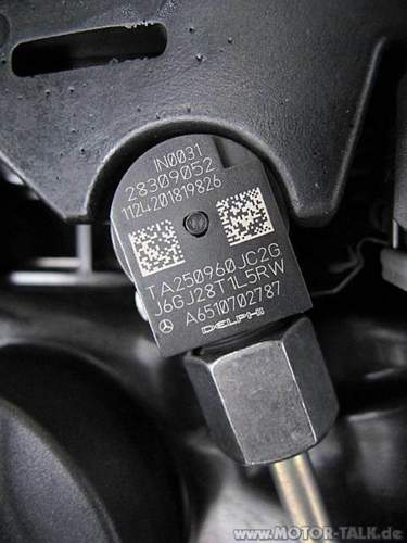

Für alle Piezos, hier noch ein paar Bilder von meinem GLK.
Piezo Injektor
Piezo Steuergerät
Piezo Injektor

Hallo...
kann ich so nicht ganz stehenlassen. Die Bosch Piezos im Mopf haben auch eine Leckölleitung. Leider steht auf dem Steuergerät auch nicht Piezo...sind aber welche. Die Delphis sollten so dicht schließen, das das System ohne "Rücklauf" auskommen sollte. SOLLTE....!! Bosch scheint da realistischer zu denken.
