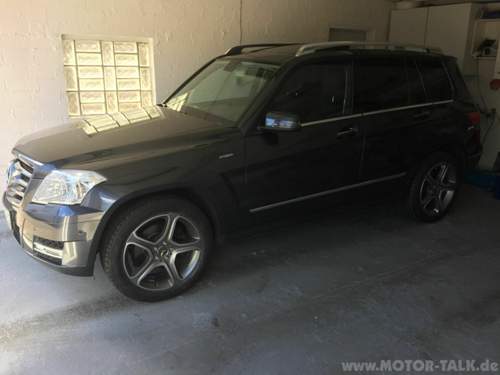

Da ich vor habe meinen GLK trotz Dieselskandal weiter zu fahren habe ich ihn so umgebaut/ umgerüstet wie ich ihn haben wollte.
Leider bekam ich keinen passenden auf dem Markt.
Extras wie Panorama, Xenon ILS, AHK usw. hatte er schon.
Nachrüstung/ Umbau:
Ledersitze, Comand NTG4 , Türverkleidungen in Leder und Beleuchtung, Farbkombiinstrument mit AMG Menü, RFK, Escheholz schwarz, Schweller in Wagenfarbe, Grill in 3 Lamellen Chrom und grau lackiert, Chromleiste Heckklappe, Chromleisten an den Türen und Griffen, Schmutzfänger, Hertz Lautsprecher System , Notrad. 19Zoll Felgen für den Sommer.
Bilder sind im Anhang
PS. falls jemand was an meinen ausgebauten Teilen sucht kann er sich gerne bei mir melden.

Sieht schön aus. Wie bist Du ans Comand NTG4 gekommen?
ich habe es bei Mercedes Teilecenter erworben da alles andere mir zu heiß war.

Was war den vorher verbaut?
Bzw. was hast du abzugeben?
Gibt es dazu auch eine Kostenrechnung?
Teileabgabe habe ich in Verkauf eingestellt.
Kostenrechnung ist leider nicht wenig.
Es war so ungefair bei ca 2500€ für alles und alles selber eingebaut.
Tacho kam extra
wo hast du die Chrom Abdeckungen der Türgriffe her?
Habe nun schon drei Sets gekauft, war leider nur schlechte China Ware.
Hatte die auf meinem ersten GLK, da gab es nie Probleme.
Der China Schrott geht nach ein paar Tagen lose.
Gruss Ralf
Hallo Ralf,
ich habe welche durch zufall im Net welche gefunden die aus VA poliert waren und die habe ich dann gekauft.
Anbieter weiss ich leider nicht mehr, war aber aus Deutschland.
mich würde interessieren wo man das Farbdisplay vom Tacho und das AMG Menü herbekommt?
komplett Tacho kaufen und codieren lassen
Sieht sehr gut aus, wer hat den Tacho nachgerüstet?
Nachgerüstet bzw. eingbaut habe ich ihn.
Codiert hat der Verkäufer ihn gleich für mich.
Danke, habe einen Vormopf und den gleichen Tacho hier liegen, mein freundlicher kann es nicht??
Die machen es auch nicht, suche dir einen codierer in deiner Nähe.
