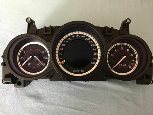

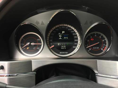

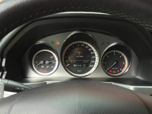

Moin Leute,
wie einigen bekannt sein sollte, ist der Tacho Umbau auch beim GLK möglich.
Bereits vielfach am W212 und W204 erprobt sollte es auch am GLK kein Problem sein.
Die alte Blende wird dabei (analog zum W204) vom alten KI übernommen und aufs Mopf KI gebaut.
Anschließend musst das ganze codiert werden, damit die richtigen Menüs und der KM Stand aus dem EZS ausgelesen werden kann.
Assyst Plus wird natürlich auch 1:1 übernommen.
Es ist neben dem AMG KI (ja auch das läuft im Diesel ohne Probleme) auch das Diesel KI aus dem Mopf möglich.
Das AMG KI kann auch die Öltemperatur anzeigen.
Da ich leider aktuell keine Bilder vom GLK habe, hier mal analog vom W204.
Wichtig:
Falls euer GLK Tubenblenden verbaut hat, werden diese natürlich genauso übernommen!
Bei Interesse könnt Ihr mich per PN erreichen.
