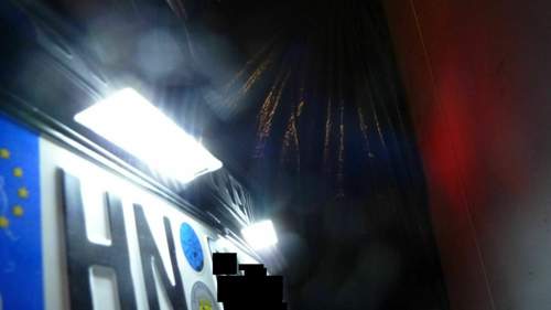

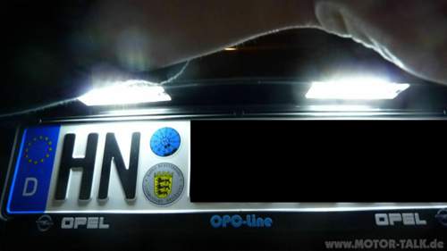

Kannst mal bitte ein Bild im eingebautem zustand machen, so das man sieht wie sie leuchten??
MfG
am 25. Januar 2013 um 13:46
Kann ich gerne machen.
Der Dicke muß aber erst gewaschen werden.
Bei dem Wetter sieht der aus wie Sau!
Also die Ausleuchtung ist selbst am Tag gut zu erkennen.
mfg
Sunday

Ich habe meine bekommen und alles war Supi... Anscheinend Glück gehabt.. die Licht-Ausstrahlung ist derart gut, dann man damit im Nachts das Auto ohne Probleme findet.. ein kleiner Flak Scheinwerfer im Kofferraum :p
