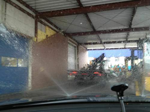

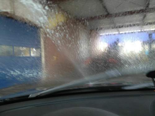

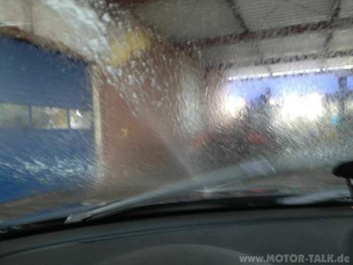

Also meine Fächerdüsen sind nun auch angekommen und eingebaut... Mein Mechaniker hat ca 5 - 7 min gebraucht ...
Das Ergebnis ist perfekt... bis 180km/h kann man nicht klagen und auch drüber ist akzeptabel! zumindest gibts keine trockenen Schmierstellen mehr auf der Scheibe.
Danke an den netten und zuverlässigen MT User der mir geholfen hat diese Düsen zu besorgen.
die Bilder sind jetzt nicht soooo toll aber ist schwierig zu drücken und gleichzeitig zu fotografieren :-)

Bessere Bilder gabs in Beitrag 1 dieses Threads😉
aber im ersten Beitrag sind es ja nicht MEINE Düsen ;-)
