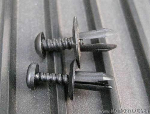

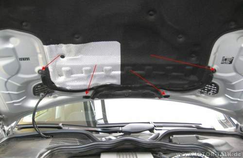

Hier sieht man an den vier roten Pfeilen kleine Nieten (Bild 2), die müssen zuerst entfernt werden.
Dazu einfach mit einer spitzen Zange den Kern zurück ziehen, dann den kompletten Niet. Vorsicht mit Schraubenzieher oder Messer (Gefahr von Kratzern). Die Schall- und Wärmedämmung einfach etwas nach oben biegen.

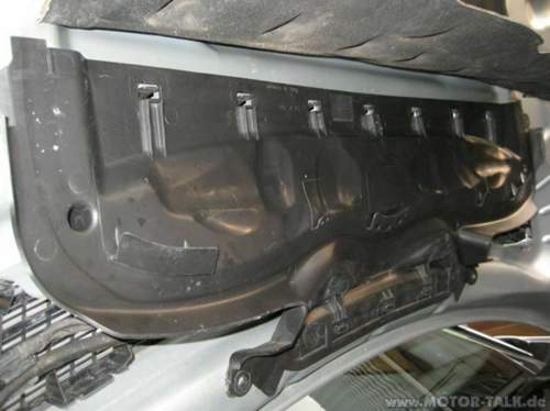

Bild 3:
Diesen Schutz demontieren. Dazu die Klammern (7 oben, 3 unten) lösen (sind nur geklickt)...

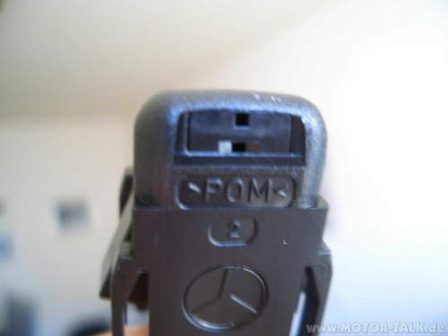

Da brauchst Du kein Bild.
Die normalen Düsen haben 2 kleine silberne Kügelchen mit einem runden Loch in der Mitte und pieseln als Strahl auf die Scheibe.
Die Fächerdüsen haben einen rechteckigen kleinen Schlitz und bepieseln die ganze Scheibe wie aus einer Sprühflasche.
Habe mal eben ein Foto gemacht.
Cimg0003
Hallo
und siehe Beitrag "rafelder" und Bilder, meine Bild 7 ist die Düse von vorne abgebildet🙂

natürlich sind die oberen beiden Spreizniet gebrochen.
Hier die Ersatzteilnummer für die Spreizniet : A1239900592 kosten : 0,55 Euro/Stück plus MwSt.
Insgesamt sind 4 Stück verbaut.

Habe heute Nachmittag die Fächerdüsen eingebaut.
Ein Spreizniet gebrochen - hatte aber 4 Stück als Ersatz mitgenommen.
Anscheinend ist die Motordämmung unter der Haube beim V6 Diesel etwas anders - die 4 Spreizer waren halbwegs schnell draußen. Aber die beiden Nieten mit denen die Alu-Pappe fixiert ist habe ich einfach nicht gelöst bekommen.
Nachdem ich mir einen Fingernagel umgeknickt hatte habe ich es so gelassen und von der Seite quasi-Blind die Arbeiten verrichtet.
Die Leitungen und Stromkabel gingen gut ab, Düsen lösen ging mit etwas Bastelei auch.
