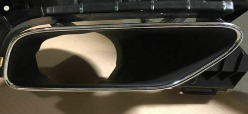

Ich versuche gerade die Metallauspuffblenden zu bestellen. Welche Varianten gibt es denn da? Der Freundliche kommt ohne passende FIN nicht weiter.
Fahrerseite: glaube ovales Loch für Doppelrohr und rundes Loch für ein Rohr?
Beifahrerseite: rundes Loch für ein Rohr oder ganz geschlossen/Atrappe?
Ich vermutte ein Variante Doppelrohr auf der Beifaherseite wird es nicht geben, daher bin ich auf der Suche nach den Nummern für die Blenden mit jeweils einem Runden Loch (siehe Bilder).
Blende2
Blende3
Doppelrohr auf Beifahrerseite gibt es als Attrape... vom S4 Diesel. Die eckige Blende Fahrerseite für ein Doppelrohr gibt es bei den Dieseln ab 190 PS. Die Rohre sind aber plattgedrückt und nicht mehr rund.
Ich glaube ich bin fündig geworden.
Die Blenden für jeweils einem Rohr links und rechts haben ein "E" als Endung der Teilenummer.
Die Buchstaben D, F und J sollten dann die anderen Varianten sein.
Auspuffblenden vom Mini Facelift MJ2019
2019 A4 Avant 35 TFSI 150 PS
8W0 253 825 E = 1 Rohr
8W0 253 826 E = 1 Rohr
2019 A4 Avant 45 TFSI quattro 245 PS
8W0 253 825 E = 1 Rohr, links
8W0 253 826 E = 1 Rohr, rechts
2019 A4 Avant g-tron
8W0 253 825 J
8W0 253 826 J
2019 A4 Avant 35 TDI 150 PS
8W0 253 826 F = Attrappe, rechts
2019 A4 Avant 40 TDI 190 PS
8W0 253 825 F = 2 Rohre, links
2019 A4 Avant 45 TDI quattro 231 PS
2019 S4 Avant TDI 347 PS
8W0 253 825 D
8W0 253 826 D
