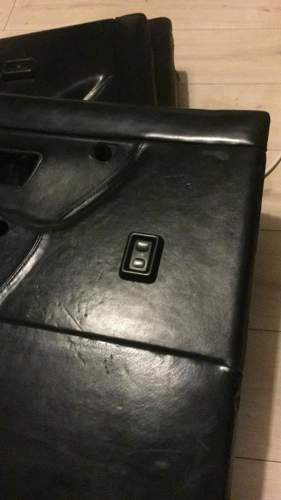

Wo sollte der hinten sitzen, wenn nicht in der Pappe. Und alle vier ausschließlich über die mittelkonsole macht keinen Sinn. Dann könnten die hinteren Gäste die Fenster nicht alleine öffnen.
Anbei meine türpappe hinten. Die ist Original so. ;-)
Img-2739

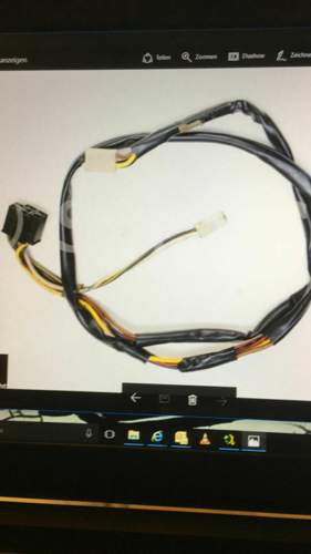

Bei eddie fehlt das Stück vom kabelbaum an Motor und Schalter.
Guckst Du anbei 😁
Img-2740
