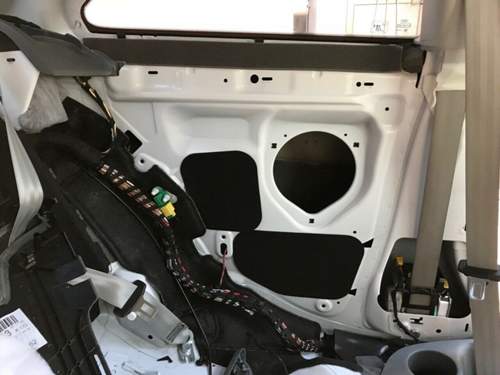

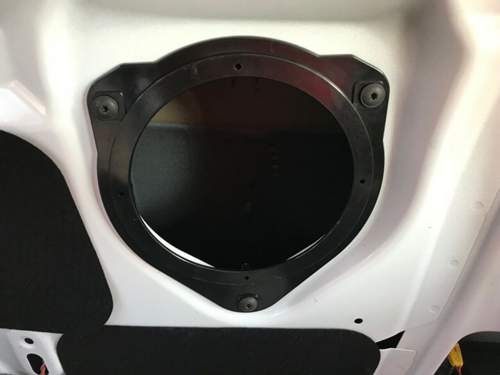

Zunächst war mein größtes Problem der Ausbau der Seitenverkleidung im Fond. Hierzu gibt es kein HowTo im Forum zu finden. Ich habe vermutlich etwas zu viel zerlegt aber sicher ist sicher. Ich habe die Rücksitzbank ausgebaut und die Rückenlehne entfernt. Dann kann man etwas beherzt einfach die Verkleidung von unten an abziehen. Ging eigentlich recht gut. Nachdem die Lautsprecher ausgebaut waren habe ich die Adapterringe nacharbeiten müssen (siehe Foto) und eingesetzt. Die originalen Hochtöner hinten sind in einen Adapterring eingeklebt. Diese habe ich mit roher Gewalt entfernt und die Hochtöner aus dem 172er Set eingeklebt. Danach kann man die Hochtöner einfach wieder einsetzen. Da befindet sich eine Art Bajonettverschluss dran. Nachdem auch die Mitteltieftöner angelötet waren konnte die Verkleidung wieder angebaut werden. Am besten ging das, indem von unten nach oben die Spangen wieder reingeklippst werden. Zuvor sollte die Abdeckung der Einstiegsleiste eingehakt werden.

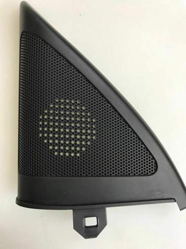

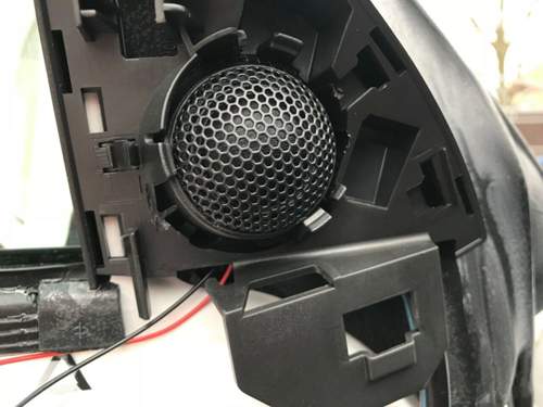

Auch über den Ausbau der Frontlautsprecher in den Türen gibt es schon zahllose Anleitungen wodurch ich dort nicht näher drauf eingehen will. Einziges Problem ist die Position des Hochtöners. Ich wollte diesen unbedingt in den Spiegeldreiecken haben. Die Hochtöner des ETON POW200.2 passen mit samt der originalen Halterung mit etwas Kraftaufwand dort rein. Mir ist leider in den Halterungen auf beiden Seiten ein kleines Plastikteil abgebrochen. (Siehe Foto) Das ließ sich nicht wirklich vermeiden. Da ich ungern 120,- € für die B&O Abdeckungen ausgeben möchte, werde ich in den kommenden Tagen die Löcher in den originalen Abdeckungen aufbohren müssen. (Vielleicht hat ja noch jemand eine andere Idee bzw. eine Teilenummer für andere Abdeckungen.)

Eingebauter Adapterring im Fond. An den originalen Lautsprechern ist auf der Rueckseite eine Dichtung aufgeklebt. Diese kann man fuer den Ring wieder verwenden..jpg
Hochtoener im Spiegeldreieck. Eine kleine Haltenase ist auf jeder Seite abgebrochen..jpg

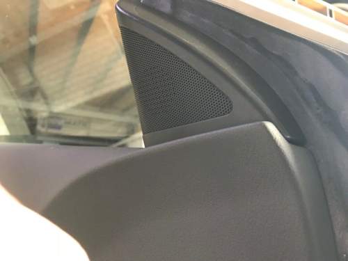

Hab jetzt doch mal schon die Spiegeldreiecke gebohrt. Geht eigentlich ganz super mit einem 1,5 mm Bohrer. Da der Hintergrund im eingebauten Zustand dunkel ist sieht man davon nichts.
Alter Schwede😰,da hast du aber Nägel mit Köpfe gemacht😉,respekt😁.

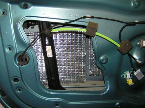

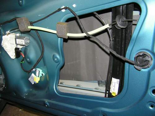

Habe heute noch ein Video über das richtige Dämmen der Türen gesehen. Da muss ich vielleicht nochmal nachbessern. Hatte lediglich die Türpappe von der Rückseite beklebt. Das Blech habe ich unangetastet gelassen. Da muss ich nochmal ran...
Doppelt gemoppelt hält besser 😉
