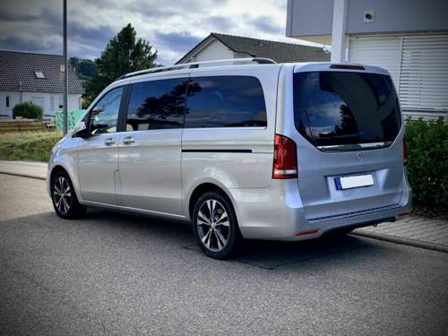

So heute die AMG-Front und Heckschürze montieren lassen. Hat 2600 inkl. Einbau gekostet und waren Neuteile. Ich finds sehr schön, vorallem der Vergleich...
Die Seitenschweller müssen meiner Meinung nach nicht zwingend gemacht werden auch wenn es wahrscheinlich darauf hinaus laufen wird. Jedoch finde ich es nicht als „Muss“ wie manche hier schreiben!
Hier mal die seitliche Ansicht!
1
2
Und noch die komplett seitliche Ansicht mit Vorher-Nachher-Vergleich. Wie gesagt ohne die AMG-Seitenschweller...
Ich finde den Unterschied wirklich beeindruckend!

mit Teilenummern kann ich dir nicht helfen. Ich habe die Stoßstange komplett gekauft (da war alles dabei).
Es gibt hier in der Nähe von Stuttgart (Kirchheim/Teck) ein Händler der AMG-Stoßstangen (und viele andere Teile) auf ebay Kleinanzeigen fertig lackiert (Werkslack) als Neuware zu ordentlichen Preisen verkauft (https://www.ebay-kleinanzeigen.de/pro/Autosattlerei-Voelk?...) Aktuell hat er sowohl die Front- als auch Heckstoßstage in diversen Farben ab Lager.
Ich habe 2600€ (Verkäufer lässt nicht mit sich verhandeln!) für die Front- und Heckstoßstange gezahlt. Der verschickt die sogar. Die Teile waren absolut NEU ohne jegliche Kratzer.
Er hätte auch die Seitenschweller besorgen können allerdings wollte er 1500€ dafür und das war es mit nicht Wert. Der Unterschied ist zu gering und der Einbau auch nicht ohne da diese eigentlich geschraubt werden. Ich würde allerdings nie nachträglich Löcher bohren (Thema Rost).
Bezüglich der Farbe. Für mich war das Silber auch ein Kompromiss, muss aber sagen das ich jetzt sehr happy damit bin! 1. Sehr schmutzunempfindlich, 2. kaum V-Klassen in silber mit AMG, 3. sieht die Farbe wirklich sehr schön aus; sodass ich wahrscheinlich wieder silber nehmen würde...
