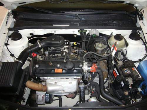

Habe noch einen Motor bekommen, der Typ von dem ich ihn (geschenkt) bekommen habe meinte er geht noch und wäre ein 1,6er.
Kann man das einfach so irgendwie von außen erkennen?
Sollte auf dem Block Stegen wieviel Hubraum der hat. Bzw auf der ZR Abdeckung (wenn vorhanden) steht der mkb.
Ansonsten mal n paar Fotos rein stellen das erkennt bestimmt jemand 😉
Wenns ein 1.6er ist würde ich ihn nur einbauen wenn es ein AKS oder AFT ist. Der hat dann 101 PS und verbraucht recht wenig.
@Towniy schrieb am 19. Januar 2015 um 14:43:46 Uhr:
Einfach mal ein Foto einstellen,da kann man das sagen was es für einer ist...
Das ist ein ABU - 1.6L75PS " siehe Anhang " ........ wenn Du Ihn mit Mini - KAT oder Euro 2 - KAT auf die Abgasnorm des alten Motors bringst dürfte es jedoch keine Probleme geben, aber dazu muss aber dann das gesamte Auspuffsystem vom ABU übernommen werden 😉
