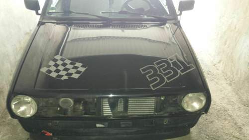

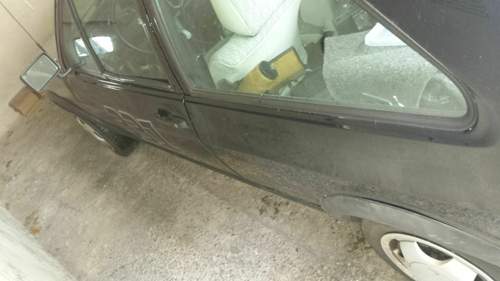

Moin Leute,
Ich habe mir mal wieder einiges an Arbeit aufgehalst, aber die Alternative wäre die Presse für den Kleinen gewesen.
Zum Glück ist fast alles vorhanden und der Wagen muss im Prinzip nur noch zusammengesetzt werden.
Einzige Ausnahme ist da allerdings die Verkabelung. Irgendwer hat da brutal das Messer geschwungen und ziemlich viel zerschnibbelt.
Der Plan ist nun, dass ich den kompletten Kabelbaum innen und außen gegen einen aus dem 2F austauschen. Dazu kommen noch Steuergerät und DK, Ansaugbrücke, etc. vom AAV rein.
Der Block inkl. Kopf vom AAK bleibt der Einfachheit halber drin.
Im Innenraum soll das 2er Brett bleiben. Ich befürchte, dass ich den Kabelbaum komplett daran anpassen muss, da ja kein einziger Stecker vom 2F an die Schalter vom 2er passen wird.
Ist die Kabelbelegung denn zumindest identisch?
KI-Stecker muss ich ja definitiv tauschen.
Muss ich im Motorraum noch was ändern? Die Zündspule ist ja auch anders, aber die wird vom 2F übernommen.
