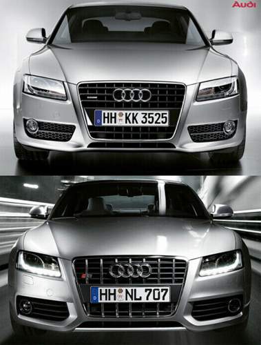

Hi. Wollte auch noch eine Frage stellen. Hab leider den Überblick verloren und korrigiert mich, wenn ich falsch liege.
Sport Edition Plus = Compedition Plus
Sline = Compedition ( ohne plus )
Hat jemand vill ein Bild, wo man den Unterschied zwischen Sline und Sport Edition Plus bj 2010 sehen kann oder gab es bei diesem bj noch kein SEP ?
Bei meinem Fahrzeug steht Sline an der Seite und ich dachte bis heute das alles Sline ist. Aber bei diesem Bild sieht die Front deutlich anderst aus.
Hier noch ein Bild von meinem Fahrzeug und eines von dem Vergleich.
Ich sag schonmal danke 🙂
