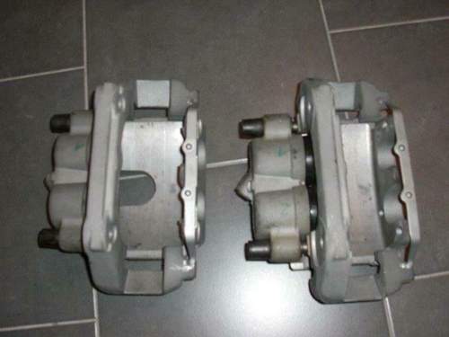

Da ich mit meiner Bremsanlage im 550i Touring nicht wirklich 100% zufrieden bin und diese nach einem Wochenende Nordschleife nun tauschen muss, habe ich über ein Upgrade der vorderen Bremse nachgedacht. Bis jetzt hatte ich RedStuff mit originalen Scheiben verbaut. Was auch wirklich gut bremst, nur verziehen sich die Scheiben sehr schnell durch die EBC's.
Erst wollte ich die M5 Bremse montieren. Nachdem ich mich aber über die hohen Gebrauchtpreise erschrocken habe, begon ich zu überlegen. Mir kam dann der Alpina B5 in den Sinn. Hab also mal geschaut welche Bremsanlage dieser verbaut hat. Es ist die Bremsanlage des 760i / 745d mit speziellen Alpina Bremsscheiben. Das schöne daran ist, die Sättel bekommt man schon fast hinterher geschmissen.
Die Sättel habe ich gekauft, der Reparatursatz ist bestellt. Nun stelle ich mir die Frage welche Scheiben und Beläge ich kaufen soll. Original Alpina Scheiben haben den Vorteil, dass diese keine Löcher haben und so von der Optik zu der hinteren Bremsanlage passen. Originale M5 Scheiben passen auch laut den Alpina Forum. Alpina B5, der M5 und der 760i haben 374x36mm Scheiben verbaut, original 550i ist 348x36mm.
7er Scheiben passen von der Nabe her nicht denke ich. Hat damit jemand Erfahrungen? Scheiben und Beläge vom 760i sind sogar etwas günstiger als die vom 550i. Hab noch einen Kollegen mit einem 745i und könnte um zu schauen ob die Tiefe der Bremsscheibe und die Nabe passen mal kurz eine Scheibe von ihm auf mein Auto setzen.
Bei den Bremsbelägen bin ich auch noch unschlüssig. Mit den EBC RedStuff war ich sehr zufrieden, denke aber das durch diese meine jetzige Bremse verzogen ist. Dafür waren die Felgen immer schön sauber. Die originalen Beläge im Alpina sind auch die vom 760i.
Frage ist also welche Beläge und welche Scheiben?
Mein Touring wiegt voll getankt ohne mich 2015 kg. Ich fahre sehr oft Berlin<->Den Haag und das Nachts wenn es geht mit einer Reisegeschwindigkeit von 220-240 km/h. Vmax ist raus, was ich aber nur sehr selten ausnutze. Meine jetzige Bremse ist also wirklich nicht ausreichend für mich dimensioniert.

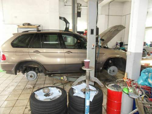

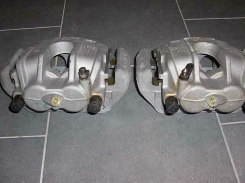

Hab jetzt die Bremssättel auf Arbeit. Nun nich saubermachen, revisieren und lackieren. Bremsscheiben werden rundum M5 mit RedStuff EBC Belägen.
Für hinten muss ich nur noch 760i Bremsanker bestellen, die Sättel und Beläge vom 550i passen auf die M5 Scheiben.

Die Bremsen sind mit den 760i Teilen genau so wie sie im Alpina B5 verbaut sind. Nur die Bremsscheiben sind vom M5. Dafür gibt es aber von Alpina eine Freigabe. Bremsbeläge habe ich nun von BMW genommen. Ich habe nun also die komplette Bremsanlage wie sie auch in viele Alpina B5 / B5S verbaut ist, inklusive dem richtigen Bremskraftverstärker, -zylinder, DSC. Das alles ist im Alpina auch vom 550i. Software fürs DSC habe ich such schon drauf gespielt mit Hilfe eines geänderten Fahrzeugauftrages. Diese ist vielleicht nicht wichtig fürs ABS, aber für das DSC bringt es schon was. Man kann auch mit der normalen Software/Codierung fahren. Wird nicht soooo viel Unterschied sein.
So wie die Bremse jetzt ist, ist sie 100% TÜVig.
Es steht auch jeden frei was er macht, dachte nur nach Jahren Abstinenz vom Forum mal etwas Informationen zu bekommen, aber leider gibt es hier nicht wirklich viele Fachleute. Schade eigentlich.

Die Bremszangen sind die vom M5 E60 ... oben steht zb ne Nummer drauf
BMW 971 .... im Berliner Video ebenfalls kurz auch so zu sehen ... es gibt keine 760 E6x Bremszange die
so ist wie die vom M5 E60 , desweiteren die "neue" Bremsscheibe M5 im Video ist zB ist wohl weniger eine bei BMW gekaufte sondern verm. ein zugekauftes derivat vom Zimmermann .... die orig BMW M5 Scheibe hätte nämlich noch zusätzliche
Nummern eingeschlagen ... zb die Teilenummer.
Den (aufmerksamen) Tüv Prüfer möchte ich mal sehen der das einträgt (aber in Berlin ist ja vieles möglich 😁)... den spätestens hier muß man die Herkunft der Teile belegen im Sinne von BMW Teilenummern mit Verweis auf BMW Fahrzeug.
Das DSC Geschwafel ... die gleiche inhaltliche Luftnummer. Der TE liefert nicht einen Beleg für all seine Alpina / 760 etc Thesen ... warum nur ? Warum nur stehen im ETK völlig andere Daten ?
Egal ... bremsen tut es bestimmt besser als vorher ... somit Zweck erfüllt.
Die Scheiben sind von BMW. Ich arbeite beim niederländischen Importeur, bekomme sie somit auch etwas günstiger. Zimmermann kann da nicht mithalten. Bremssättel sind vom 760i/745d. Form ist die vom M5, nur sind die Zylinder anders.
Hast du schon einmal versucht einen Alpina im ETK zu finden? Den wirst du dort nicht finden. Zum Glück sind wir auch Ansprechpartner für Alpina in den Niederlanden.
Beweise? Jawohl mein Herr. Da dir mein Video nicht ausgereicht hat und du ja alles besser denkst zu wissen, habe ich extra für dich, nur für dich Beweise gesammelt. Viel Spass damit. Schaust dir an, dann darfst danach auch wieder spielen gehen.
