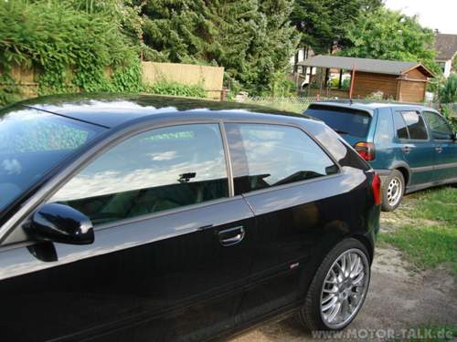

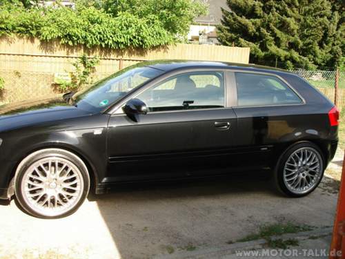

Hossa!
Habe letzte Woche bei meinem 8p die äusseren B-Säulenverkleidungen durch die neuen glänzenden ersetzt. Die alten gingen etwas schwer ab da sie im unteren Bereich noch extra mit der schwarzen Dichtmasse verklebt sind (ihr wisst was ich meine) und die Metallhalterungen halten auch etwas sehr stramm, musste die Blenden richtig rausreissen also heile bleiben die nicht, die Halterungen verbiegen völlig. Habe die Blindnieten aufgebohrt und die neuen Blenden mit einer Blindnietzange wiederbefestigt. Das ganze hat vllt. mit Zigarettenpause eine halbe Stunde gedauert.
Ich find, es hat was... passt sehr gut zu nem phantomschwarzen.
Und als nächsten Umbau plane ich die Ambientebeleuchtung nachzurüsten, quasi Fussraum und Türgriffe innen. Die LED´s in der Deckenleuchte und die Lampe in der Konsolenablage habe ich schon...
Vorher
Nachher 1
Nachher 2
sind das 18ener oder 19ener

Sollten 18"er sein.
19" Et43 für'n A4 eigentlich, kamen auch vor zwei Monaten drauf, habe bloss meiner eigener Meinung nach die falschen Reifen gekauft. Hätte besser 235/30 nehmen sollen... Shit
Haben auch im Gegensatz zu den A3 BBS Dingern ein leichtes "Tiefbett".

war ich mir wegem dem tiefbett nicht sicher, den eigentlich haben ja nur die a5 und auch die a4 tiefbett.
aber er hat es ja schon aufgelöst

Da ist aber irgendwie viel Reifen zu sehen für 19" 😕
Es täuscht, aber ich häte auch lieber 20" drauf, bloss bei dem/meinem Mot käme es nicht wirklich gut 😁
Jetzt sind es 225/30 R19
Der Golf vom Nachbarn im Hintergrund einer der Bilder hat wohl 15"er, vielleicht nur als Vergleich.
