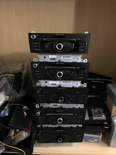

ich bau dir auch gerne dein mmi etc. aus ; und ein leichtes Concert rein!
hab noch genug da
