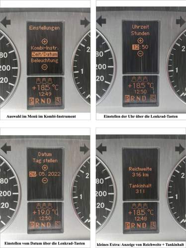

Moin moin,
ab heute kann ich jetzt auch die Uhrzeit und das Datum im KI am Lenkrad über die Tasten einstellen.
Dank des kleinen Video´s und einem freundlichen Menschen mit Star Diagnose Gerät funktioniert es nun.
Und die ganze Aktion hat keine zehn Minuten gedauert.
Uhrzeit und Datum im KI
Moin,
auf Grund einiger Nachfragen ob das vielleicht ein "Fake" wäre.
Nein, es ist alles echt.
Siehe auch die angehängte Zusammenstellung
Zusammenstellung

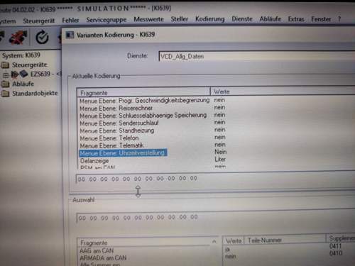

Moin,
Sorry für die sehr späte Antwort. Habe heute aber mal Zeit gefunden um mich deinem Problem zu widmen. Beim 639 gibt es auch die Möglichkeit die Menüebene Uhrzeitverstellung zu aktivieren. Anbei mal ein Foto.
In wie weit es funktioniert muss man natürlich dann am Fahrzeug testen.

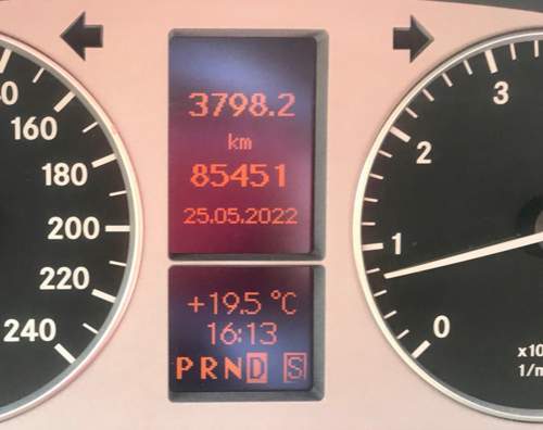

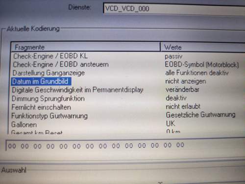

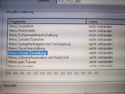

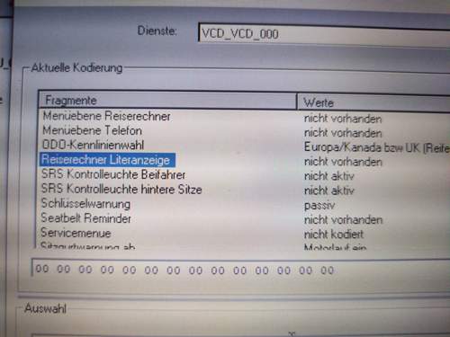

Für alle anderen mal ein paar Bilder wie das ganze diagnoseseitig ausschaut.
-Datum einblenden
-Menu Uhrzeit einblenden
-Restliter anzeigen

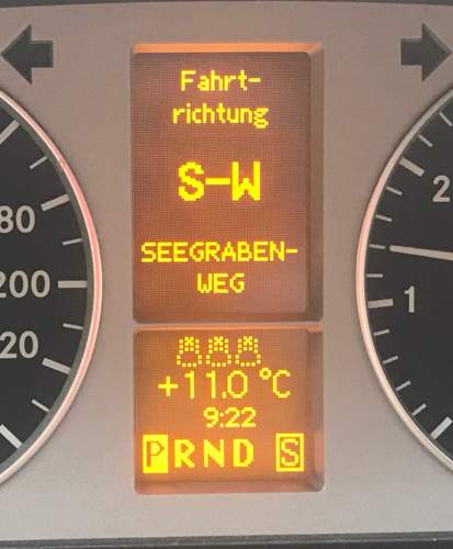

@Pflaume175 schrieb am 31. Mai 2022 um 21:21:22 Uhr:
Funktioniert die Uhrzeit ohne die Synchronisation vom APS zu deaktivieren? Bei mir hatte ich es deaktiviert und das Menü Navi hat im KI nichts mehr angezeigt.
Moin Pflaume175,
was genau der freundliche Mensch mit Star Diagnose Gerät gemacht hat, kann ich Dir auch nicht sagen.
Uhrzeit und Datum stelle ich jetzt über die Lenkrad-Tasten ein.
Wenn Du mit dem Menü Navi im Kombiinstrument die Anzeige Fahrtrichtung meinst, die funktioniert immer noch.
Anzeige: Fahrtrichtung
Nochmal ein Update, speziell für den W639 Viano bzw. Vito gibt es auch ein Video dazu:
https://www.youtube.com/watch?v=9VpzboP9YDQ
VG
Wieso speziell? Es ist doch das was schon zig mal geschrieben wurde.
Kopplung von dem Navi und KI aufheben, danach kann man es manuell einstellen.
Ob man es mit dem DAS (gehackt wie in dem Video), Vediamo oder offiziell bei Daimler macht ist dabei egal.
