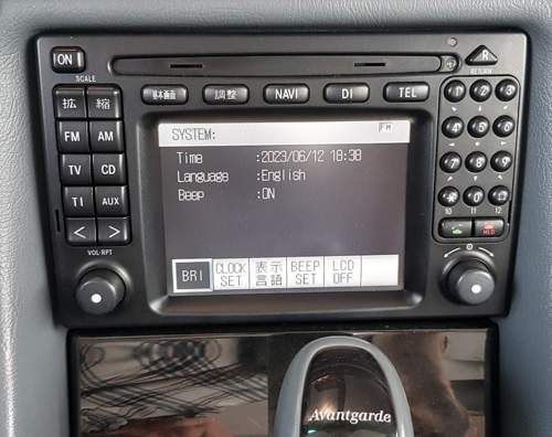

Moin,
also das manuelle Einstellen der Uhrzeit am Comand hat nichts gebracht, und egal welche Zeit ich einstelle, es spingt jedesmal auf die japanische Zeit zurueck; denke das liegt eindeutig am GPS.
Heute werde ich mal in eine Garage fahren, damit die Verbindung unterbrochen wird; vielleicht bringt das ja was.
Mal sehen was passiert wenn ich die Zeit dann eingestellt habe, und ich aus der Garage fahre; denke aber die wird sobald das GPS empfangen wird, wieder auf Tokio umspringen :rolleyes: dann bleibt leider nur das Ziehen des Steckers vom GPS System.

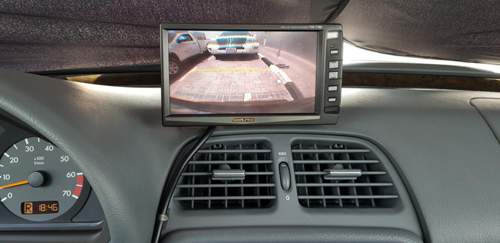

Ich wollte eh mal sehen was es so im Markt hier an Android Geraeten gibt, das sich harmonisch in die Kulisse einfuegt, denn ich empfange mit den japanischen Frequenzen nur sehr begrenzte Sender; aber das wusste ich ja schon vor dem Kauf.
Ich lasse daher den Monitor der Rueckfahrkamera erst mal wo er ist; funktionieren tut er ja.
Werde weiter berichten.
LG Werner :cool:

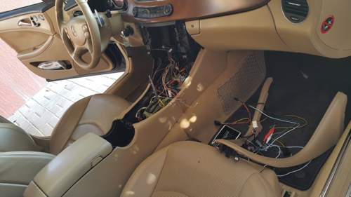

CLK-1
CLK-2

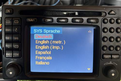

Oh je,
wäre das Bild in deinem ersten Beitrag etwas größer (und schärfer)
gewesen (so wie das unten), dann
...hätte ich den augenscheinlichen Unterschied zu Europaversion
womöglich bemerkt und sofort gesagt:
"Hau wech das Dingen... :rolleyes:
Vergleicht man die Tastaturbeschriftung und die Menuestruktur (Bilder)
vermute ich das nicht einmal ein Wechsel des Betriebssystems hilfreich wäre... :rolleyes:
Die Android Kisten bereiten mir zwar immer Schüttelfrost jedoch,
die sind eh' beinahe ausgestorben, zumindest für den 208er... :o
