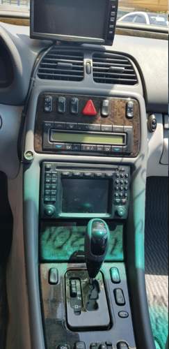

Moin Jungs,
und ich dachte schon ich waere zu bloed die Uhrzeit einzustellen 😁
Ich hatte es erst ueber die Lenkradtasten, wie bei meinem ex-E55 (01/2001) versucht; ging aber nicht.
Also befasste ich mich mit dem Comand System, und siehe da, trotz japanischer Schrift gelangte ich zur Datums- und Uhrzeit.
Nachdem ich die Zeit auf 14:40h gestellt hatte, habe ich es mit Knopfdruck quittiert, und siehe da, die Zeit sprang automatisch auf 19:40h um, also der Zeit in Japan.
Das hatte ich mehrmals versucht, aber immer wieder das gleiche; das Comand akzeptierte immer wieder nur die Zeit in Tokio.
Leider habe ich keine funktionierende CD, und daher werde ich es die Tage mal in der Werkstatt meines Vertrauens ueber die * Diagnose versuchen.
Evtl. versuche ich es die Tage nochmal manuell, wuerde mich aber wundern wenn das klappen wuerde.
Der kleine Monitor von Pioneer fuer die Rueckfahrkamera hat auch noch paar Funktionen, die ich noch erkunden muss.
Werde weiter berichten.
LG Werner

Hi Hannes,
bin mir da nicht so ganz sicher, denn wenn ich die japanische Zeit quittiere, dann zeigt die ja diese Uhrzeit auch im KI an, und nicht nur im Comand.
Wenn ich die Zeit von hier, also der UAE eingebe, dann springt die ja automatisch auf die japanische Zeit.
Wuerde ich die japanische Zeit lediglich quittieren, dann bliebe die ja wie sie ist.
Ich verstehe nicht ganz was Du meinst.
LG Werner

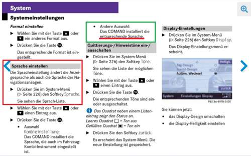

Hallo Werner,
falls Du keine deutsche Bedienungsanleitung hast.
Hier ist eine im Netz.
Auf Seite 229 steht wie man die Sprache im Command wählen kann.
Hannes

Hi Hannes & Mike,
Das mit der Zeitverschiebung müsste ich mal ausprobieren, aber bisher war es immer so, das die auf die japanische Zeit wieder zurück gesprungen ist.
Die Sprachauswahl am Comand ist leider sehr begrenzt, und die Symbole am Gerät bleiben auf japanisch; das war auch schon bei meinem ex-W220 so.
Werde heute mal ein paar Bilder davon machen.
Ich schaue mir die Bedienungsanleitung mal näher an; mal sehen ob ich da weiterkomme.
Was man evtl noch machen kann, wäre die Satellitenverbindung zu unterbrechen; die nützt mir hier eh nichts.
Das wäre aber die letzte Option.
Danke nochmal für die hilfreichen Tipps.
LG Werner
