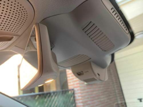

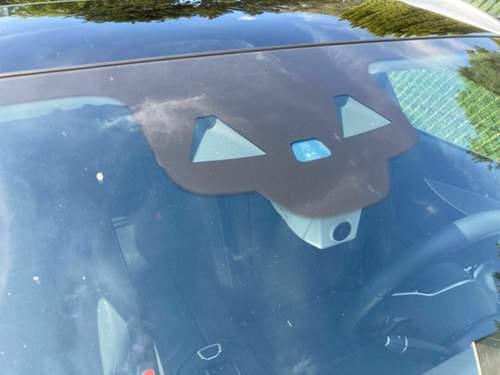

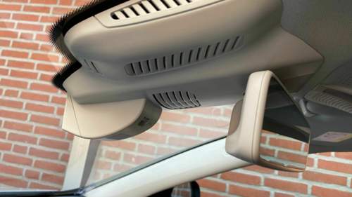

Heute einen Dashcam einbauen lassen, sehr unauffällig montiert (sehe Bilder).
FullHD und eingebauter Mikrofon.
Automatischer Start Aufnahme nach einschalten Zündung.
Aufnahmezeiten von 1, 3 oder 5 min.
Automatischer Abschaltung nach 1 min.
Im ausgeschalteten Modus wird Aufnahme automatisch gestartet wenn Vibrationen wahrgenommen werden (Empfindlichkeit kann eingestellt werden).
Auslesen Videos über App (OIS/Android).
Kamera ist verarbeitet in eine passende neue Abdeckung der originellen Frontscheibekameras.
Bin sehr zufrieden.

Moin,
wäre doch schön wenn Du mal Typ und EInkaufsquelle preis geben könntest. Den das was ich bei Ama gefunden habe war immer für die Stereokamera nicht zugelassen.
Habe zur Zeit ein Kenwood Dashcam im Auto verbaut nur leider zieht die Kamera trotz dem passenden Spannungsmodul meine Batterie nach zwei Tagen leer. Warte das die Nextcam 622GW verfügbar ist und lasse diese dann einbauen.
Schaut nach der Iro t95 von Amazon aus.
Schau mal auf diese Internetseite:
https://www.carcam.nl/product/mercedes-dual-benz/
Die ist aber nicht geeignet wenn man eine Stereo Kamera hat seht ja auch in der Beschreibung bei Amazon dabei
@O.Berg schrieb am 23. Juli 2020 um 20:22:13 Uhr:
Moin,
Klingt so als laufe deine Kamera dauerhaft und nicht an der Zündung. Das ist übrigens weiterhin illegal. 🙂
Nein, nur mit Zündung !
