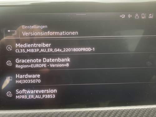

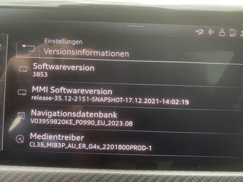

Ich habe meinen Wagen seit April als Vorführer geleast. Der Händler hatte auf meinen Wunsch das neueste Update vorgenommen. Hab ich die Tage mal abfotografiert und hier angehängt. Baujahr 2022.
Ich glaube, die Softwareversion ist das wichtigste? Liegt bei 3853.
Softwareversion
Softwareversion II

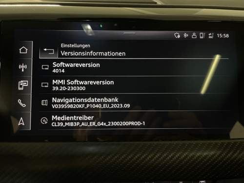

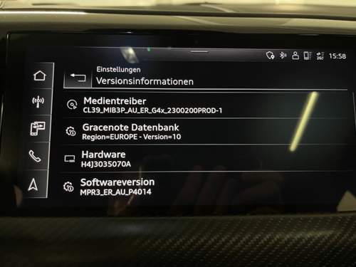

Heute meinen GT abgeholt, Softwarestand ist 4014, MMI Softwareversion ist 39.20-230300, Hardware H4J3035070A, Softwareversion MPR3_ER_AU_P4014
E-Tron GT 09/2023 Softwarestände 1
E-Tron GT 09/2023 Softwarestände 2
