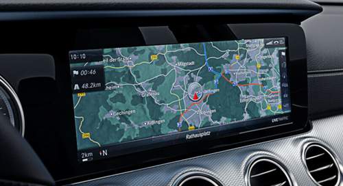

Navigation
(Alle kostenfrei für 3 Jahre ab Zulassung nutzbar, Preis danach noch unbekannt)
  • Car-to-X Communication
  • Live Traffic Information
  • Lokale Suche
  • Online Kartenupdate
  • Tankstellenpreise
  • Verfügbare Parkplätze

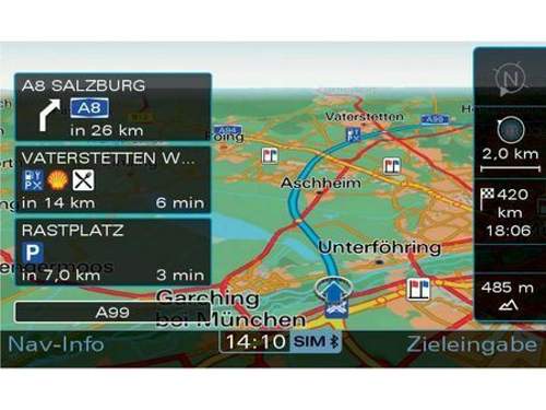

Ich vermisse auch einige Dinge im Command. Zum Beispiel bin ich es von Audi gewöhnt, dass wenn ich eine Route im Navi habe er mir die nächsten Rastplätze, Tankstellen entlang der Route in einem kleinen Info Bildschirm darstellt. Siehe Foto. Finde die Größe des Bildschirmes Sinnlos wenn ich das dort nicht einstellen kann. Oder habe ich diese Einstellung bei meiner Probefahrt übersehen?
Mmi-3g-audi-0-c-116652-13

Die gemeldeten Staus werden jetzt beim neuen W213 Comand online, farblich mit rot als Linie dargestellt u. nicht mehr wie beim W212 mit kleinen roten Autos oder roten Punkten. So kann man genau sehen, wo auf der Strecke der Stau ist.
Das bringt mir aber gar nix wenn der Stau noch 250km entfernt ist...
Kann bitte mal jemand ein Bild von der aktuellen Darstellung im Command hier posten? Ich muss noch bis September auf meinen W213 warten und würde das gerne mal sehen (mit Stau Darstellung). Danke!
