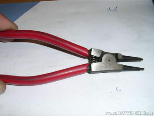

Tipp zur Montage: Holt euch eine gute Zange für die Sicherungsringe. Hat mich die meiste Zeit gekostet die zu lösen und montieren. Dabei gab es gleich einen Getriebeölwechsel.

Mit solchen Zangen sollte es klappen. Wichtig ist daß der Sicherungsring richtig sitzt. Gibt verschiedene Stärken, damit das Zahnrad nicht auf der Welle hin und herwandert.
