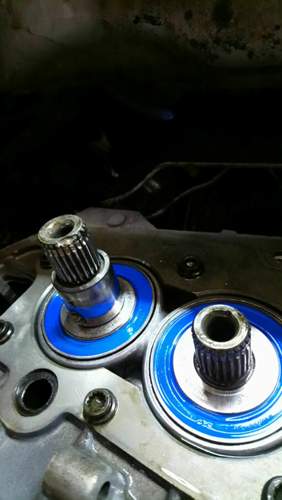

An alle Interessierten in Sachen 5. Gang Übersetzung.
Hier sind noch ein paar Fotos von der Umbauaktion.
A-vor-der-operation-3300-bei-100
B-zahnraeder-neu-0-706-uebersetzung

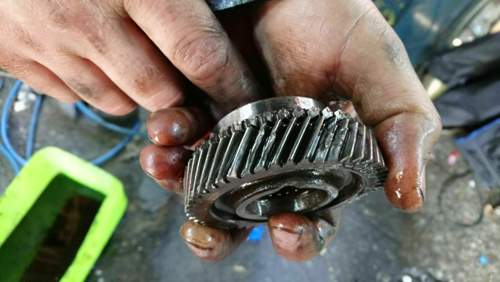

Eigentlich wollte ich heute mein Gang verlängern bei meinem Neuen Getriebe caddy 2007, SDI.
Wir wollten probieren weil wir noch ein altes 5 Gang ATD Getriebe da hatten, hat am Ende nicht gepasst war aber eh nebensächlich.

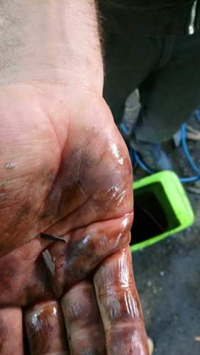

Mit erschrecken mussten wir feststellen das nach 1000km sich das Neue Getriebe zumindest der 5 Gang schon wieder auflöst.
Zudem ist auch was von der Welle wo der Kranz drauf ist abgebrochen.
Am Deckel gibt es schon Einlauf Spuren.
Es handelt sich hier um ein Tauschgetriebe der Firma:
https://www.facebook.com/getriebejk/
und möchte alle warnen von der Firma die auf willhaben und ebay zu finden ist
