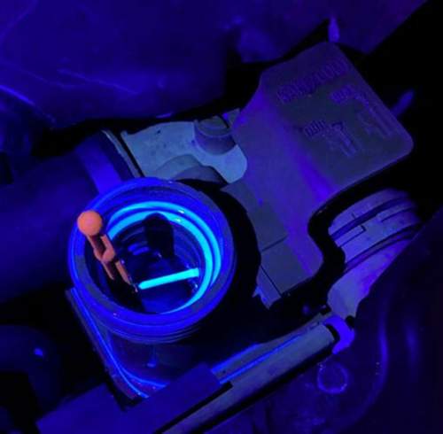

So Update:
Ich habe den Wagen gestern Abend im Stand nochmal warmlaufen lassen.
- Dabei wurde dann auch der untere Schlauch deutlich warm und der Lüfter sprang an.
- Und der Kontrollstrahl war deutlich zu sehen. (siehe Bild - geht fast schon als Kunst durch)
Leider scheint er aber wieder ein wenig Flüssigkeit durch den Deckel abgeblasen zu haben. Weniger als beim ersten Mal.
Markus
Kontrollstrahl
Dann würde ich bei BMW einen neuen Deckel besorgen.
Wann wurde zuletzt das Kühlmittel erneuert, das sollte ca. alle vier Jahre erfolgen.
Welche Farbe hat das Kühlmittel, hoffentlich blaugrün, z. B. Glysantin G48 und stimmt das Mischungsverhältnis 1 : 1 (Konzentrat : Wasser).
Du kannst auch die Temperaturentwicklung über das Geheimmenü beobachten und notieren, wann der große Kreislauf zu öffnen beginnt und wann der Lüfter einschaltet.
