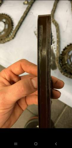

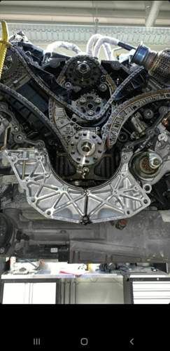

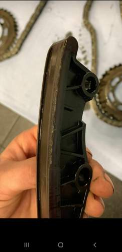

Ebenfalls betroffen. 3,0 TDI Quattro Bj.2015, gekauft 2019, zunehmende Geräuschentwicklung besonders im kalten Zustand, Fahren aber immer ohne Probleme, jetzt Ende 2021 große Kur beim Audipartner, alle Ketten, Spanner, Schinen und Verschleißteile ersetzt, gleichzeitig Nockenwellen und Teil am AGR-Kühler wegen Wasserverlust ersetzt.
@vjago schrieb am 26. Dezember 2021 um 11:21:03 Uhr:
Kostenpunkt? Danke!
