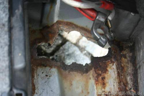

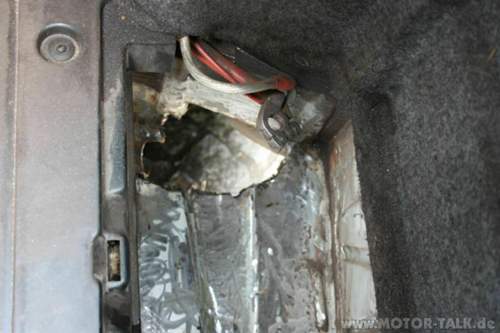

Wie auf den Bildern zu sehen habe ich ein rostiges Problem im Auto!
Auf dem Bild mit der Batterie (da wo man das VARTA sehen kann) ist oben an der Kante eine DURCH(!!!!)Rostung und man sieht den Boden😎
Die Reserveradmulde ist auch betroffen aber anscheinend nicht so extrem.
Von außen kann man an der Reserveradmulde auch nichts sehen. Bei Normaler Fahrt im Regen scheint kein Wasser rein zu kommen.
Jetzt meine Frage: Was sollte ich für eine Sofortmaßnahme ergreifen und muss die Durchrostung verschlossen werden???????
-Meine Idee: Alles schön mit Hohlraumkonservierung einsprühen und erstmal nichts weiter machen bis die Batterie rausfällt 😛

sowas in der Art gibt es in jedem Baumakt (klick),
sauber mache ich immer mit allem was man so findet,da muss man erfinderisch sein 😁 Schraubendreher, Bohrmaschine und Drahtbürstenaufsatz(am besten verschiedene kaufen), Negerkeks usw.. einfach so gut es geht,überall kommt man eh nur sehr selten hin.
Rostumwandler wurde ja schon genannt,Fertan soll sehr gut sein (klick),ansich basieren die Rostumwandler alle auf Phosphorsäure,mal ist mehr drin mal weniger,die Umwandler vom Baumakt taugen i.d.R. nur wenig.ich verwende einen Kaltentroster von Colorado im 5L Gebinde,ich brauch das Zeugs öfter 😁
Anstelle von Rostumwandler kannst auch einen 2K Zinkgrund oder EP Grund verwenden,da hält nach dem aushärten das Harz und Glasfaser auch sehr gut drauf,zudem isoliert EP Grund sehr gut und ist überlackierbar.
Hier habe ich mal einen Blogeintrag zum Thema Entrosten und lackieren geschrieben (klick)

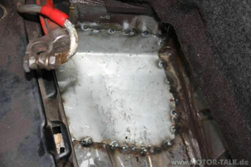

Das ist doch kein übler Rost 😁 Am besten alles gut mit einer Drahtbürste für die Bohrmaschine gut von dem Rost befreien. Vermutlich bist dann eh wo durch, dann einfach großzügig raus schneiden und neu einschweißen. Und dann wieder alles gut mit Rostschutz behandeln. Meistens passiert sowas, weil die Batterie ausdampft, und kein Schlauch verlegt wurde. Ist aber extra ein Loch dafür vorgesehen

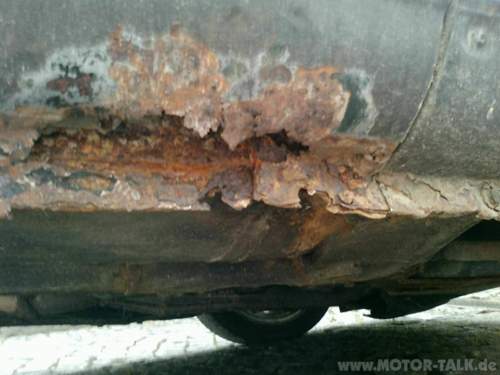

Wo wir bei üblen Rost sind. Das nenne ich üblen Rost 😉 😁 Den habe ich übrigens wieder auf die Straße bekommen, aber sowas mache ich nie wieder

So, DANKE erstmal für die vielen Tipps! 🙂
Habe gestern eine Drahtbürste besorgt und Fertan aus der Sprühflasche.
Heute mache ich noch einen Ölwechsel und werde dann mal den Mechaniker fragen was er da an der Batterie machen würde.
Genaue Anleitung bei Fertan beachten... viel Erfolg.
